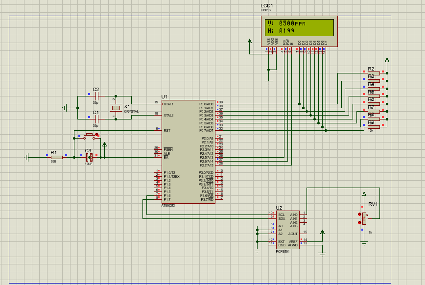

在proteus仿真程序运行LCD1602有显示,但在普中开发板上显示屏只亮,不显示,是哪里出了问题

这个时候(单排方块)通常要考虑接线是否正确。
ID:384109 发表于 2023-2-14 21:16
只有一排方块,初始化不成功
ID:155507 发表于 2023-2-14 17:56
普中开发板 有些 LCD 是用4位的。
ID:161164 发表于 2023-2-14 16:22
有没有可能插反了?
ID:94031 发表于 2023-2-14 16:22
调对比度电位器
