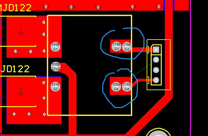

变压器次级引脚之间的分布电容如何消除
查看数: 2403 | 评论数: 4 | 收藏 0
发布时间: 2023-2-15 13:46
引脚之间分布电容和次级绕组形成并联谐振,为了避免这种情况发生,如果引脚之间铺地铜,次级和初级隔离,能不能铺死铜。或者引脚之间挖空。
ID:57414 发表于 2023-2-15 19:47
可以调整主控IC的开关频率,错开并联谐振频率点。
ID:69038 发表于 2023-2-15 17:15
方向错了~~
看你的图,12V出现了,想必功率也不太小,都用上变压器了,频率不会太高吧,怕什么分布参数?
高级模式
BColorImageLinkQuoteCodeSmilies
ID:1034262 发表于 2023-2-15 16:56
两脚之间开槽。
ID:94031 发表于 2023-2-15 15:29
挖空可防止两脚短路,两脚间铺地可减少分布电容。
