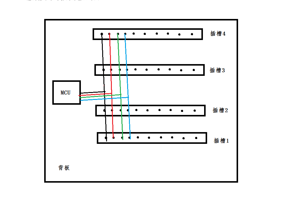

板卡插到背板上,背板上的单片机,识别板卡类型,不同板卡上对应的识别引脚接地。 问题1:如果同一种类型的板卡,插入多块到背板上,如何判断。 问题2:单片机如何判断哪个插槽插入了板卡。 板卡上没有通信的单片 ...
ID:879348 发表于 2023-2-22 08:08
参考CAN总线,485总线,只需要2条线就行了
ID:426300 发表于 2023-2-21 17:39
板卡上, 单片机通过管脚电平高低来识别, 这样就可以判断出板卡
ID:69038 发表于 2023-2-21 17:25
板上mcu拿出几个IO,全接高电平。引到插槽的脚上,板卡对应的脚可选接地或浮空,在MCU就能通过软件识别出有没有插入、插入的是何种板卡了
ID:796531 发表于 2023-2-21 17:21
板卡上也有单片机吧 ,有的话通过总线协议和板卡地址来识别
ID:94031 发表于 2023-2-21 16:22
板卡上装拨码开关,通过拨码开关编码识别板卡。
