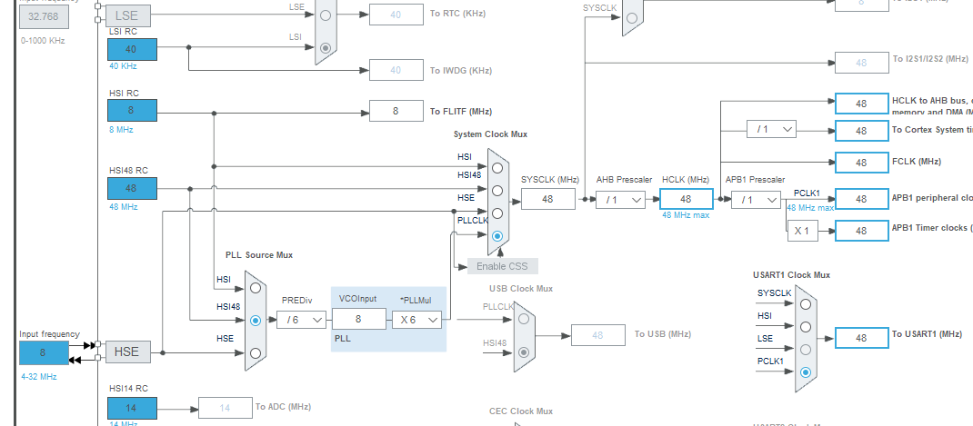

我想请教一下STM32F0单片机的程序运行问题
查看数: 2997 | 评论数: 7 | 收藏 0
发布时间: 2023-2-22 15:27
       异常现象:我正常上电发送数据给串口,它接收不到,可我对它进行Stlink仿真并运行程序时,在发送数据,它就能正常接收了,就算退出了仿真,它也是正常的。可重新上电,它又接收不到了。 ...
ID:841986 发表于 2023-3-6 22:18
小烧友 发表于 2023-3-6 15:53
已经解决啦,把Use MicroLIB勾上,可这个备选库是干哈的啊,有知道的嘛
Keil中的Use MicroLIB选项是一个编译器选项,用于启用或禁用MicroLIB库。MicroLIB是一个紧凑的C标准库,专门为嵌入式系统设计,支持包括ARM、Cortex-M等在内的多种处理器架构。
使用MicroLIB库可以减小代码体积,提高系统效率,但也会有一定的限制。由于MicroLIB库比标准C库更小,所以一些常用的C库函数可能没有实现,需要手动添加相应的函数。另外,一些标准C库函数的实现可能与标准的C库不同,需要注意。
在Keil中,如果勾选了Use MicroLIB选项,则会使用MicroLIB库进行编译,否则会使用标准C库进行编译。如果你的系统资源有限,需要减小代码体积,可以考虑启用MicroLIB库。如果你需要使用一些标准C库函数,或者需要保证与标准C库的兼容性,可以禁用Use MicroLIB选项。
在使用串口等外设时,也需要根据具体的外设驱动库选择对应的编译器选项。例如,在使用ST公司的HAL库时,需要在编译器选项中添加-DUSE_HAL_DRIVER选项,以启用HAL库。
ID:981835 发表于 2023-2-28 09:21

ID:981835 发表于 2023-2-24 09:40
暖西夏 发表于 2023-2-22 18:46
有个疑问啊我看你RCC配置是外部高速时钟,但是时钟树那为啥是外部低速
我的时钟树是内部时钟源HSI进来的啊
其实我没有外部时钟晶振,RCC配置的其实用不上的
