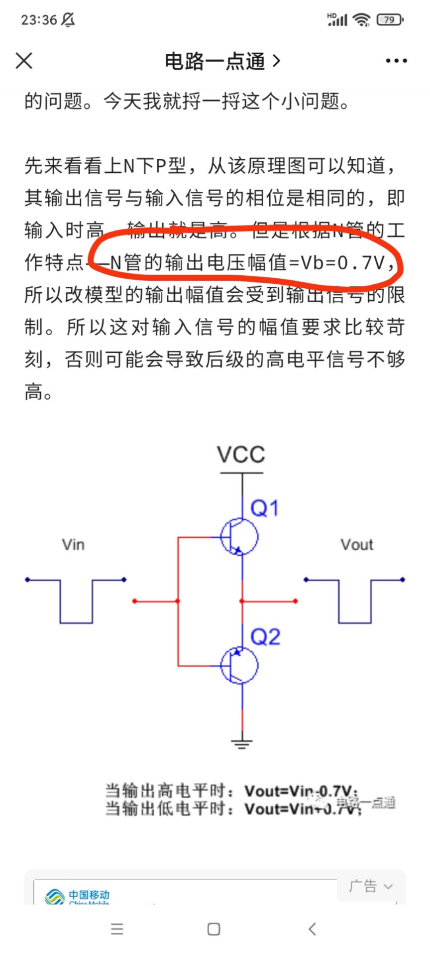

推挽输出上N下P和上P下N的异同点 1.这种推挽电路是如何提升驱动能力的? 2.直接用单片机io驱动反而有3.3V,不用加减0.7,岂不是不加推挽驱动能力更强吗? 3.推挽和图腾柱异同点在哪里?那种电路更适合功率驱动? ...

OTL功放就是单电源推挽电路。
OTL电路输出端要加大电解电容

OTL功放就是单电源推挽电路。

单电源的这种电路不可能是推挽电路

ID:883242 发表于 2023-3-1 01:11
推挽和图腾柱一样,都是有双向电流能力的射随器。唯一区别是模拟线性电路叫推挽,只有高低两种电平的叫图腾柱。
