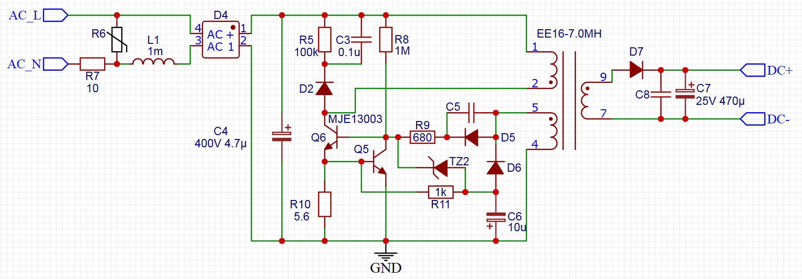

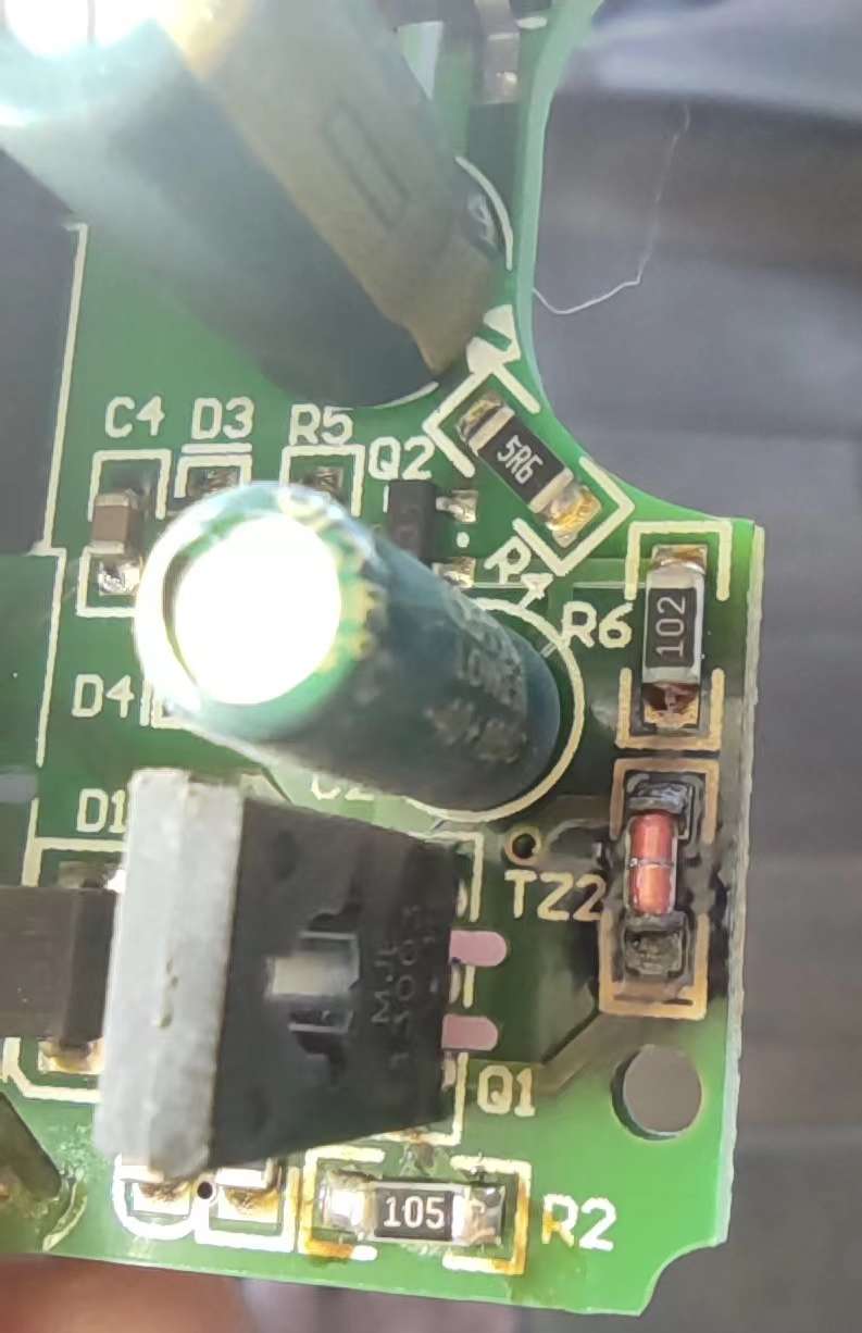

家里的卫浴面板坏了,拆开来看,一个形似稳压管的器件TZ2已经烧毁。 但是抄绘电路图,没看明白烧毁它的能量来自于哪里,请教各位。

有可能是负载过重导致反馈线圈感应电压升高使稳压管过载损坏
谢谢,我刚才随手换了一个3.3V的稳压管上去,可以正常工作了,空载15V输出。
神奇的是,这颗稳压管非常烫手。
当接上负载时,这颗稳压管反而没那么烫手了。

稳压管TZ2用于控制输出电压的,取决于你要求输出的电压。线圈4、5极性反了。
谢谢,抄的图随手从库里面拿的变压器没注意极性。
