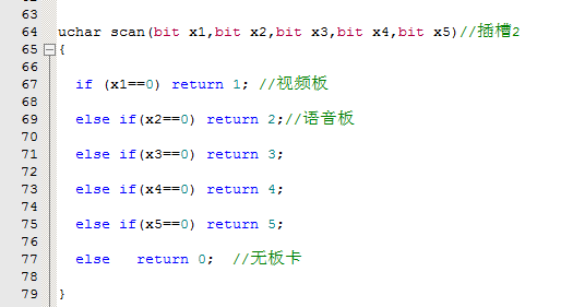

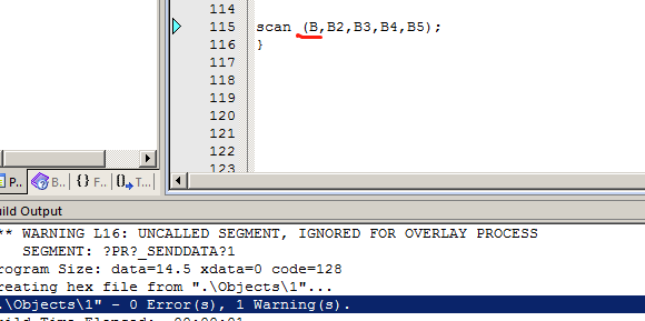

函数形参是寄存器,为什么没有报错 形参是BIT变量,实参是CHAR变量,为什么没有报错
ID:883242 发表于 2023-3-1 23:56

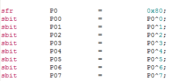

看汇编,应该是把sfr B的地址转成bit地址了。
ID:1056573 发表于 2023-3-1 20:54
数据类型自动转化了,实参数据类型转化为形参数据类型。
ID:1056573 发表于 2023-3-1 20:49
数据类型是可以转化的。
