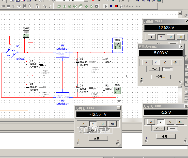

桥式整流输出 正负5V电路 仿真原理图如下(proteus仿真工程文件可到本帖附件中下载)

很经典例子
