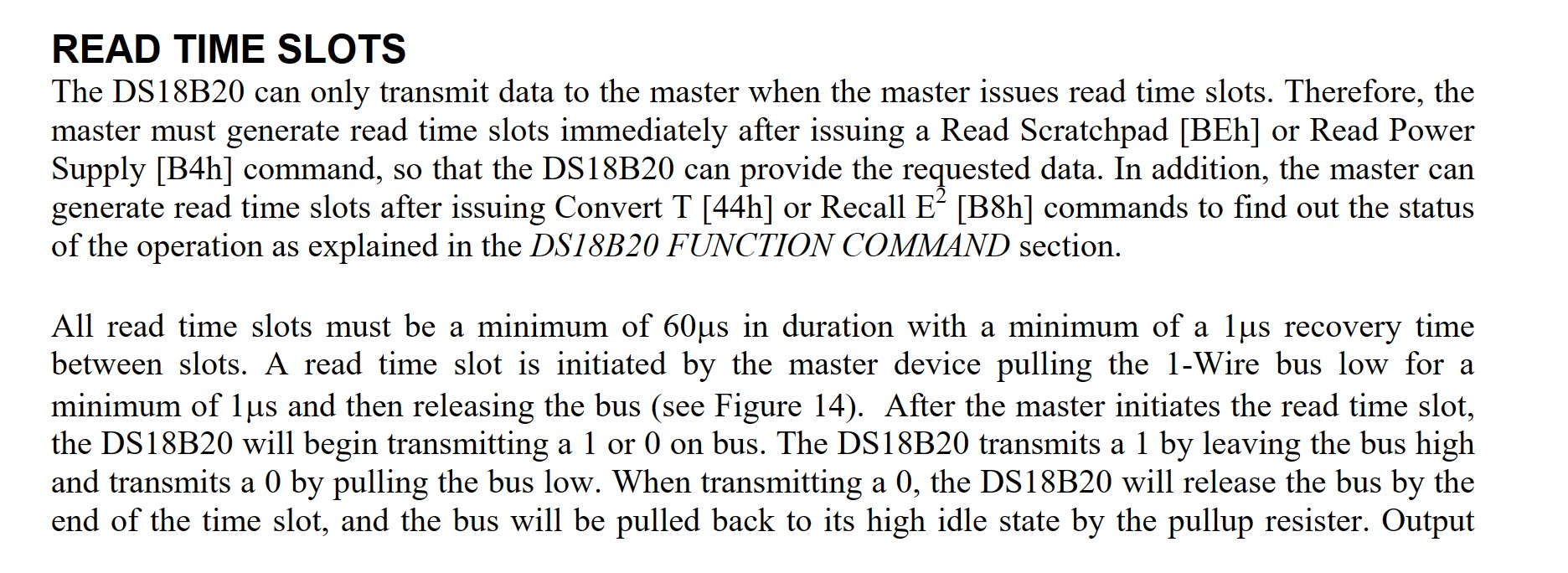

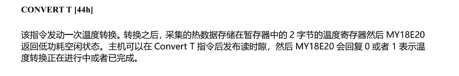

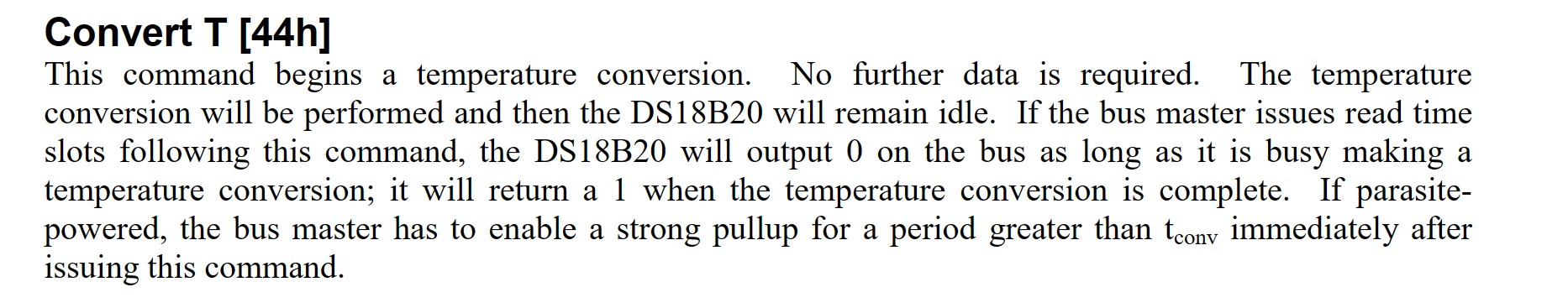

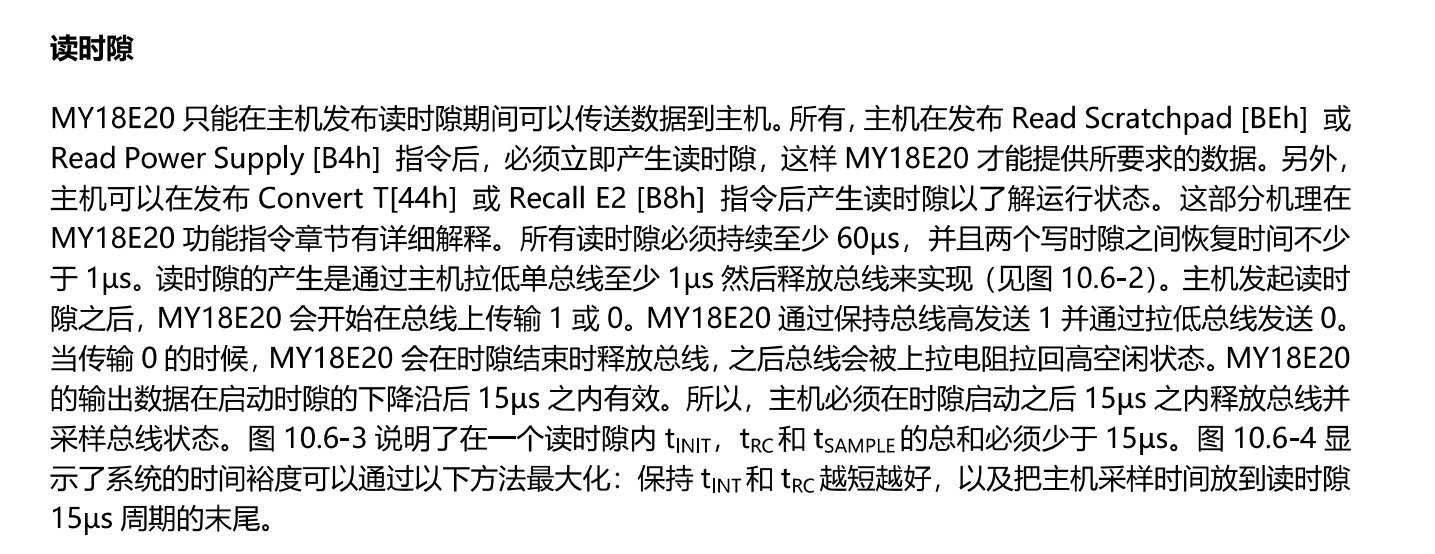

按照手册描述12位的最大转换时间不超过750ms,写44后可以读,如果读1说明转换完成。 我想看一下转换时间,就想在写44后每隔50ms读,读到1说明转换完成,然后再读温度码值。 结果发现读取值一直是0,没有1,有遇到 ...
