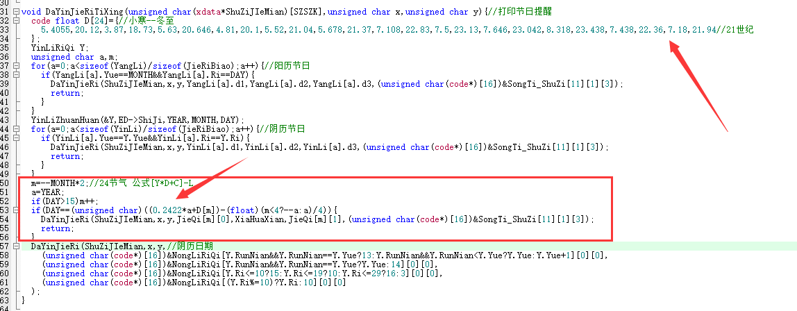

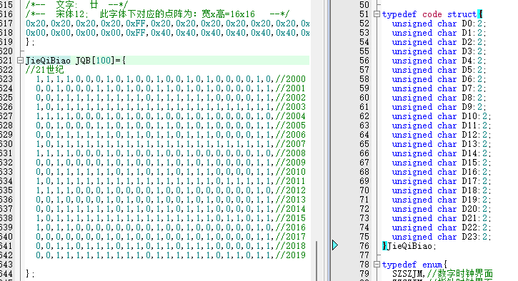

这是我20年收集的24节气转换数据表,23年之前运行都是正确的,但今年算出来的节气就不对了 希望网友能提供更精确的转换表,最好能提供21世纪和22世纪的表格,打算做跨越两个世纪的桌面时钟 谢谢

通常像用这样的表也会有误的,网络上提问不少.以前看到有人计算轨迹获得,不过精度要求运算位不少,不同运算位误差也存在,由于目前电脑运算位数有限,必须采取算法技巧进行处理到需要的精度才能符合要求,忘记哪里看到了.

程序分享出来给需要的人作参考
