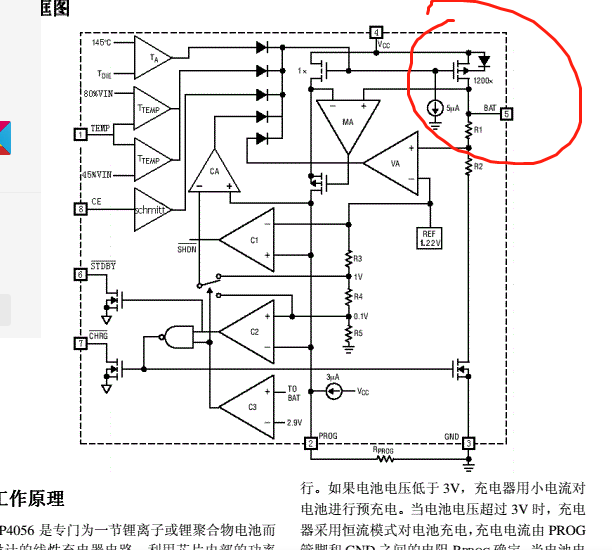

TP4056充电芯片的电池引脚,最高耐压的多少

一般不要超过6V为好。
ID:879348 发表于 2023-3-6 11:44
-0.3-7V,建议用TP4056X,-4.35-7V可以防反接电池
ID:123289 发表于 2023-3-6 11:19
手册上是如何说的呢?发个芯片的DATASHEET,我找找看。
