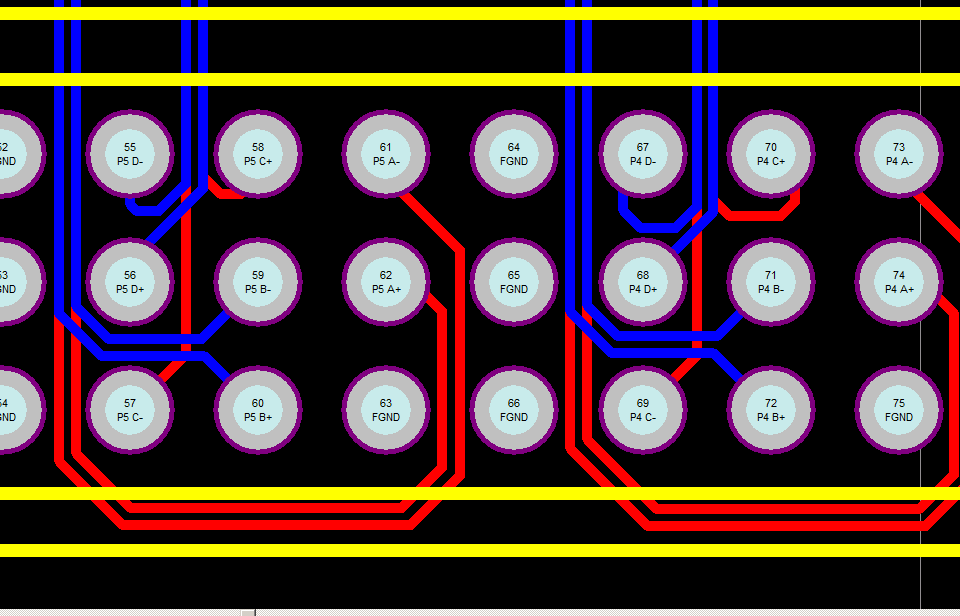

从PHY到RJ45的TX和RX是不是要等长?
查看数: 1623 | 评论数: 1 | 收藏 0
发布时间: 2023-3-7 15:58
TX+和TX-,RX+和RX-等长就可以了吧
ID:230500 发表于 2023-3-8 10:53
PCB上没有看到
TX+和TX-,RX+和RX-
