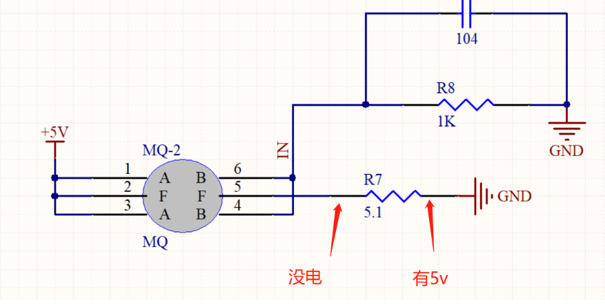

按这个电路接法MQ-2烟雾传感器无法工作?也没有发热
查看数: 2088 | 评论数: 3 | 收藏 0
发布时间: 2023-3-11 23:48
各位大佬,按照这个电路接的线但是通电了传感器没有发热也没有工作,是哪里可能出现了问题呢
ID:230742 发表于 2023-3-12 15:10
买个模块吧。可以快速的解决问题。
ID:206581 发表于 2023-3-12 11:08
接地是不是没连好,不然不可能有5V。
ID:366877 发表于 2023-3-12 07:37
接地端有5V电压,这怎么可能?
