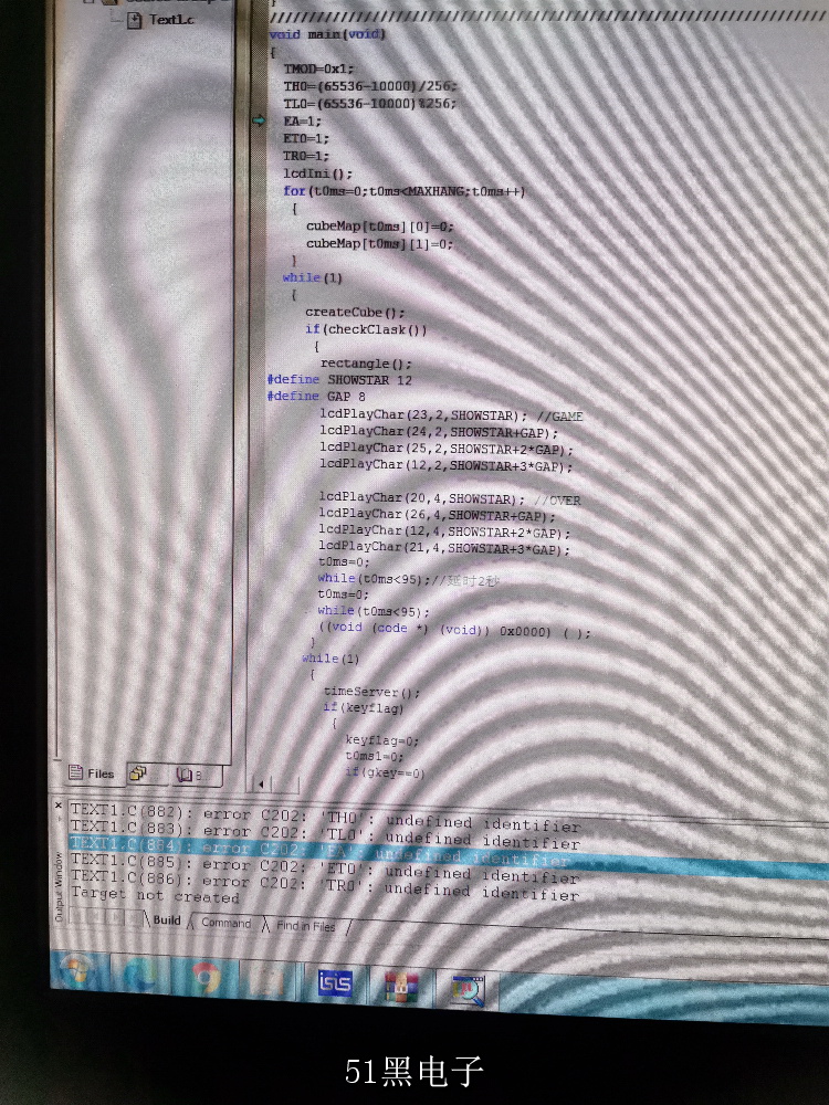

为什么出错啊请问 error C202: 'TH0': undefined identifier
ID:155507 发表于 2023-3-14 21:22
要包含头文件。
#include <reg52.h>   //包含此头文件
ID:807182 发表于 2023-3-14 19:12
包含头文件了吗
