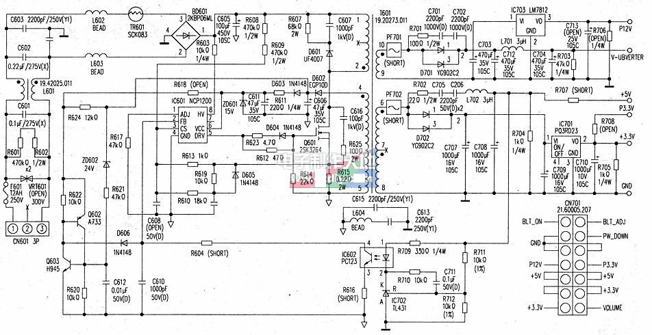

这个电源电路改输出电流电压改哪里?

如图如题,请教各路大神。。
ID:1034262 发表于 2023-3-17 15:17
电流改R615,电压改R711.
ID:149799 发表于 2023-3-17 10:15
电流改R613,用最大1K的多圈可调。
ID:56665 发表于 2023-3-17 08:05
输出电压改R711,R712,输出电流因没有输出端限流只有改R615了。
