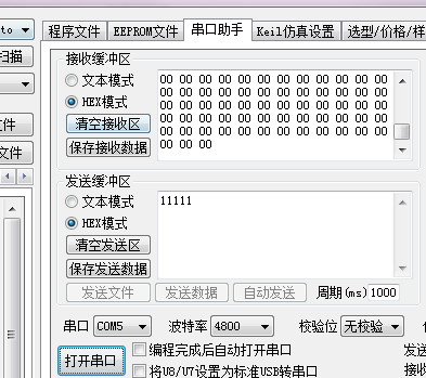

单片机串口程序,这样执行收发为什么不行,按逻辑应该是可以的

我把它改成这样就又全部是00 000 00  大师你那上面的程序可以收发

怎么弄都不行,一打开串口 一直不停的00 00 00 00 00....#include

ID:857072 发表于 2023-3-20 07:25
我复制错了下面才是在主函数中,URET_TX(SBUF)的参数是未初始化的变量SBUF,它没有定义任何值。因此,在发送数据之前,您需要在主函数中定义并赋值给SBUF变量。  另外,在URET_TX函数中,while循环应该检查RI标志位是否为1,表示接收到数据,而不是TI标志位是否为0,表示数据传输完成。要处理接收到的数据,请先读取SBUF缓冲器,然后重置RI标志位。  最后,您需要配置串口通信的波特率,否则默认波特率可能与您的设备不兼容,导致无法正常通信。
