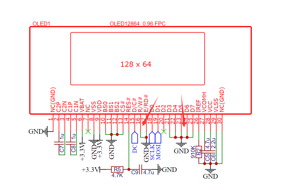

关于sdd1306布线优化,不用的IO口能不能全部悬空?
查看数: 2146 | 评论数: 2 | 收藏 0
发布时间: 2023-3-24 18:10
官方给的方案不用的IO全拉低了,总觉得这样是在费电 不用的IO口能不能全部悬空
ID:230500 发表于 2023-3-24 21:24
线路必须按官方来就没有问题; 至于元件取值,根据实际我发现,大一点小一点问题不大;临时使用也是可以的;比如4.7UF 用1UF也可以;10UF也可以;   那个910K电阻用300K也可以 470K也可以; 亮度稍微有点变化;总的来说最好按官方来;
ID:688692 发表于 2023-3-24 21:01
除非你是这颗芯片的设计人员,否则还是听官方的建议吧。
