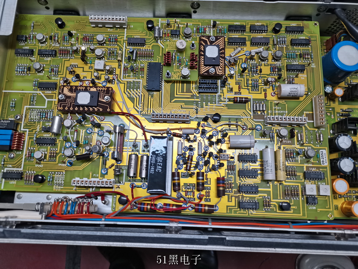

万用表故障,供电+5V+40V+15V-15V-18V正常,TEST自动测试屏全亮不动
查看数: 1927 | 评论数: 0 | 收藏 0
发布时间: 2023-3-25 20:51
HP3456万用表突然故障不能测试了,供电+5V+40V+15V-15V-18V正常,TEST自动测试屏全亮不动,手动TEST测试项目1、2、3正常,4-12全部没反应,A20板子搞了一天没找到故障点,TP405测量电压有0-5V规律抖动请高手支援一下
