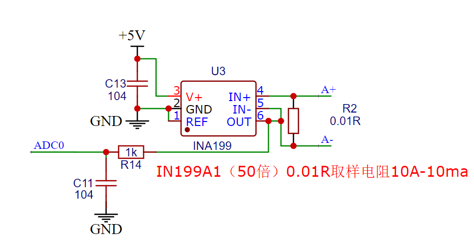

INA199双向电流感应放大器电路输出量程的问题
查看数: 3253 | 评论数: 4 | 收藏 0
发布时间: 2023-4-1 17:12
0.01R采样电阻,当INA199A1(50倍)用5V供电时满偏电流10A, 是不是我用10V供电时候满偏电流达到20A呢,15V供电测量范围能达到30A? 还是不受电压影响都是10A呢??? 静静等待大神回答,我是第一次使用这芯片太小 ...

输出提高了,你ADC还是要分压采样,所以你的一切想法没有太大意义

a185980800 发表于 2023-4-1 17:55
负输入端和输出接一起接到采样电阻上,输出的不就是电阻上的电压了。
失误,画错了,不该连接,谢谢指出
ID:491577 发表于 2023-4-2 00:07
楼主的理解只能说对一半,简单点说INA199就是一个50倍放大器,加大电源电压肯定可以测量更大电流,但是单片机的参考电压是5V,INA199输出大于5v单片机检测不了,所以INA199你使用大于5v电压没有意义,想检测更大电流减少采样电阻就行。
