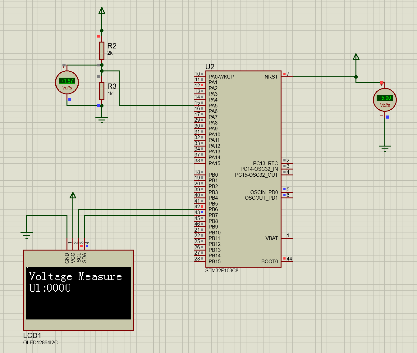

求助一下大佬!因为板子上的oled不是ssd1306驱动的所以现在只能学习跑仿真,在学adc采集电压的实验,OLED显示没问题,现在的问题是采集不到电压,显示总是0。。。麻烦好心人帮我看看是哪里出了问题。 软件用的keil ...

我记得proteus里的C8T6要模数转换必须要外接ADC芯片,不然代码无效

是不是gpio时钟没有配置正确啊?
GPIO时钟配置正确。

是不是gpio时钟没有配置正确啊?
是adc的gpio时钟配置那里吗
ID:291668 发表于 2023-4-2 17:00
是不是gpio时钟没有配置正确啊?
