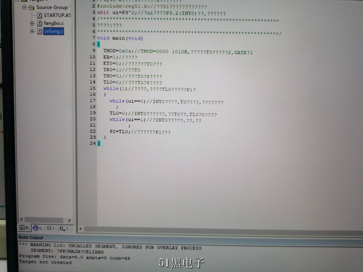

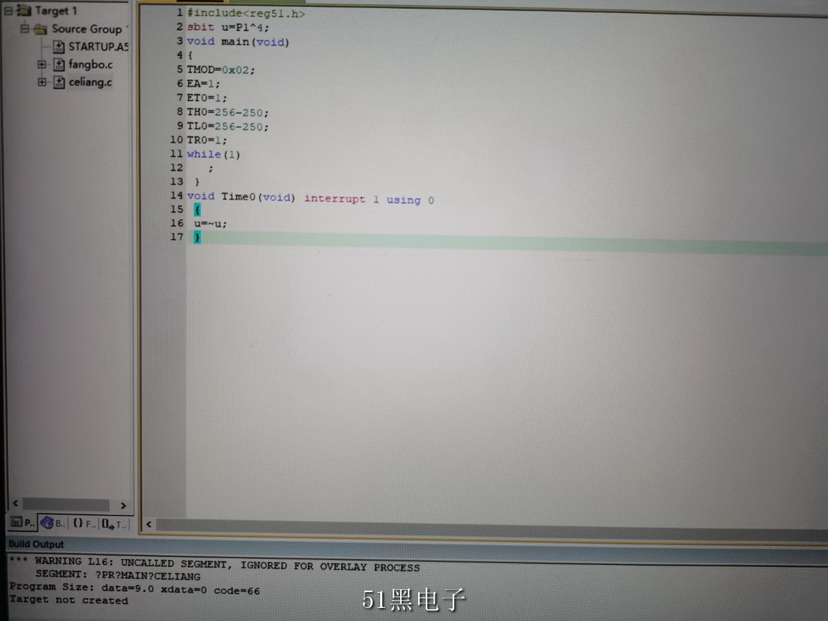

Keil uvision4 反映Target not created
ID:883242 发表于 2023-4-2 20:48
目测是你%改了startup.a51这个文件,导致main()函数未被调用。在项目里面删除这个文件,默认库文件里面有,不需要加到项目里面。
