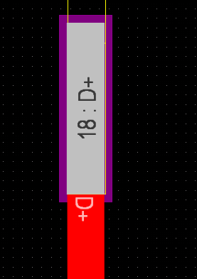

AD PCB焊盘怎么只显示顶层的?底层的隐藏

Altium Designer       底层的不显示,可以设置吗

按下L键把要显示的选择展示

显示印板图的下部有各层的图标,要隐藏那层鼠标箭头放在图标上,点右键菜单上选Hide就隐藏这层。
