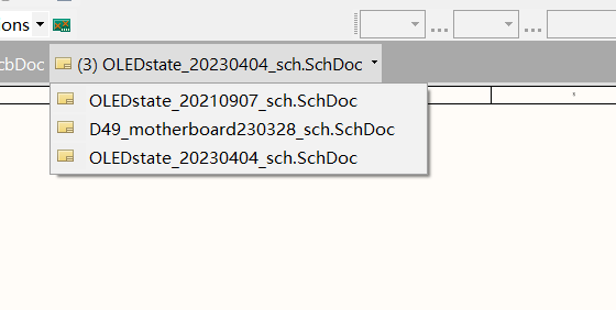

关于Altium Designer16视图 怎么把这三个分开,不要叠在一块

想问下各位AD怎么把这三个分开,不要叠在一块

工具-设置原理图参数-参数选择-云优选项-system-view-->document bar "如果需要组合文档"前面勾去掉
感谢
ID:143767 发表于 2023-4-5 11:59
鼠标左键按住文件名往旁边的阴影处拖,然后松开按键
