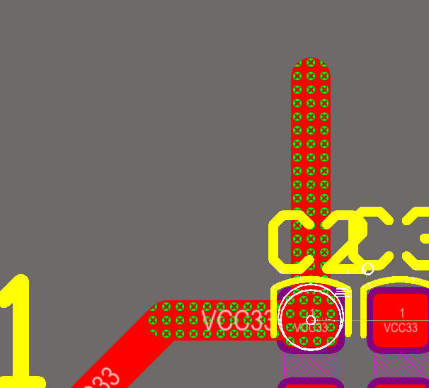

问一下各位从焊盘画线,画出来的是没有网络的是怎么回事

是不选错画线工具了。P+L画线就没有网络。P+W才有网络的。
感謝,可以了
