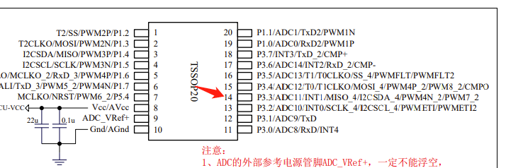

选用的单片机芯片8H1K08,只有定时器0,1,2 。 用了两路串口分别是57600,9600.一个接屏幕,一个接读卡器。占用两个定时器,最后一个定时器用了计时和别的功能,现在还需要一路IO口输出PWM功能,周期100us ,10us~20 ...

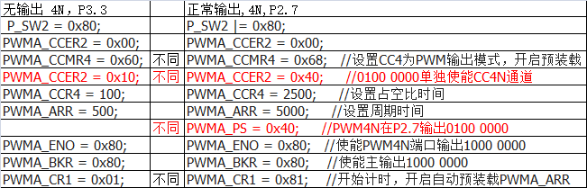

     STC8H单片机PWM的寄存器太多,且有些寄存器的功能看着比较相似,手册介绍的也不太清楚,难以区别,设置起来非常困难,我前前后后阅读器多次并反复设置测试,PWM才正常,但其捕捉功能我现在还没明白。
       楼主的PWM没有输出,我在STC8H1K16的4N已输出正常,频率和占空比按照预设要求输出,经对比发现对寄存器的设置有以下不同:
1. PWMA_CCMR4。 楼主设置 0x60=0110 0000,我设置的是0x68=0110 1000,我与楼主相比是多开启了占空比数值预装载功能。官方的例程仅是输出PWM测试,不改变占空比CCR和计数周期ARR的数值,所以官方例程没有开启占空比和计数周期预装载功能,在实际应用时大都需要是是调整占空比和频率,更改预装载值,故大多数情况下是开启。
2. PWMA_CCER2。楼主设置0x10=0001 0000,使B4位的CC4E=1,开启的是4P比较功能,我设置的是0x40=0100 0000,使B6位的CC4NE=1,开启的是4N比较功能。
我们开启的是4N功能,故PWMA_CCER2应该设置为0x40才行。
3.楼主没有设置PWMA_PS,即PWMA_PS是复位值0x00,其设置为4N在P1.7脚输出;我设置PWMA_PS = 0x40=0100 0000,设置4N在P2.7脚输出。楼主的是STC8H1K08,4N欲在P3.3输出,设置PWMA_PS= 0xC0才行(11000000)。
4.PWMA_CR1。区别同1,我是开启了ARR预装载功能。

ID:427868 发表于 2023-7-17 21:02
     刚测,正常输出可调PWM,ARR和CCR采用预装载方式,在使用中可随时改变,寄存器初始化可参照设置。采用的STC8H1K16,P2.7脚输出(PWM4N)
        P_SW2 |= 0x80;                                //开启P_SW2寄存器1000 0000
        PWMA_CCER2 = 0x00;                 //写CCMRx前必须先清零CCERx关闭通道
        PWMA_CCMR4 = 0x68;                 //设置CC4为PWM输出模式,开启预装载CCR4 0110 1000
        //PWMA_CCMR4 = 0x78;             //设置CC4为PWM输出模式,开启预装载CCR4 0111 1000(负极性输出)
        PWMA_CCER2 = 0x40;                 //0100 0000单独使能CC4N通道(不开CC4P),输出高电平
        PWMA_CCR4 = 2500;                  //设置占空比时间
        PWMA_ARR = 5000;                   //设置周期时间
        PWMA_PS = 0x40;                    //PWM4N在P2.7输出0100 0000
        PWMA_ENO = 0x80;                   //使能PWM4N端口输出1000 0000
        PWMA_BKR = 0x80;                   //使能主输出1000 0000
        PWMA_CR1 = 0x81;                   //开始计时 1000 0001开启自动预装载PWMA_ARR

ID:427868 发表于 2023-6-15 23:02
我也正在试验它,也是P3.3输出,我觉得例程是PWM1P脚输出的,要用PWMA通道4在P3.3输出,还需定义输出脚才行,所以在例程的基础上增加了:PWMA_PS = 0xC0;  //使能PWM4N端口选在P3.3(14脚),甚至还要改定义PWMA_CCER4和PWMA_CCMR4,但是否可以输出,还没有测试。
