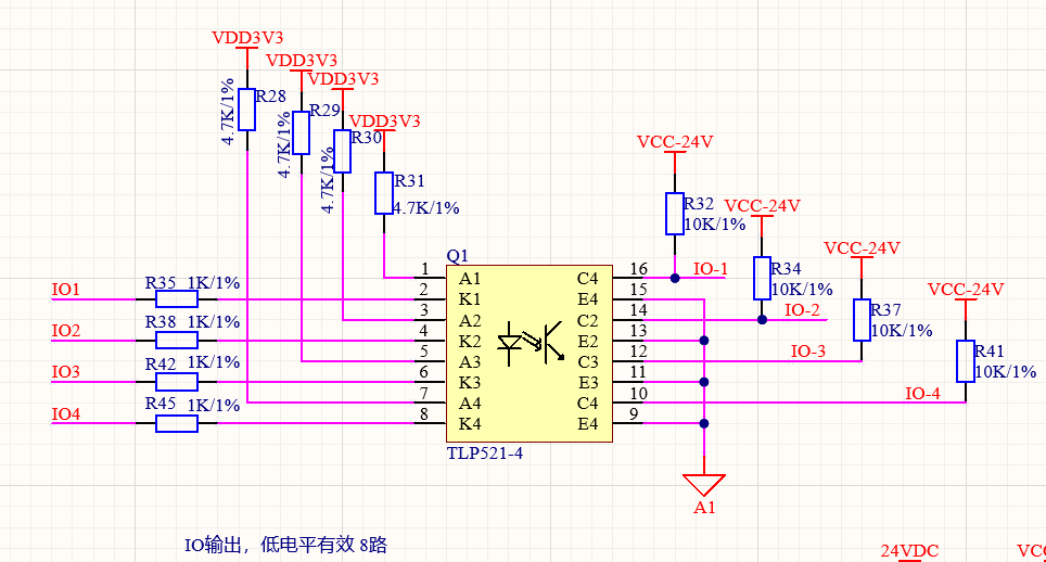

TLP521 DO输出电路,高低电平控制光耦的导通及切断,控制外部输出引脚的高低电平
查看数: 2528 | 评论数: 0 | 收藏 0
发布时间: 2023-4-7 14:33
简单的DO输出电路,通过电平的高低控制光耦的导通及切断,从而控制外部输出引脚的高低电平。
