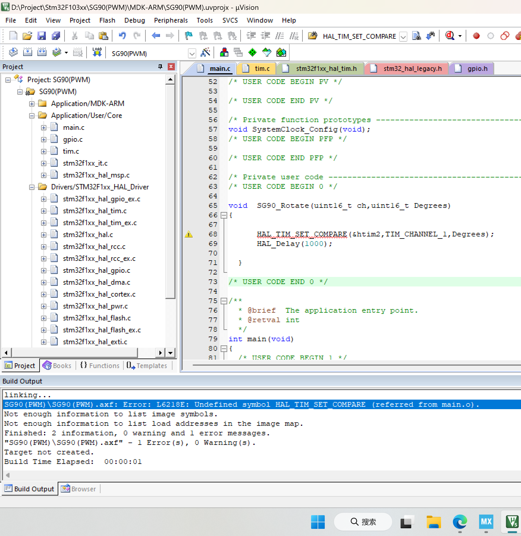

单片机小白求助keil5 cubemax使用问题 这个函数一直找不到
查看数: 1918 | 评论数: 1 | 收藏 0
发布时间: 2023-4-7 20:27
这个程序是用cubemax生成的工程,写了一个pwm控制舵机转动的程序。遇到这个函数一直找不到,在写代码的时候这个程序能够自动补全出来,想请问一下这个问题怎么解决,十分感谢各位大佬!
ID:807182 发表于 2023-4-12 17:01
你在main函数里面调用有这个函数的头文件就不报错了
