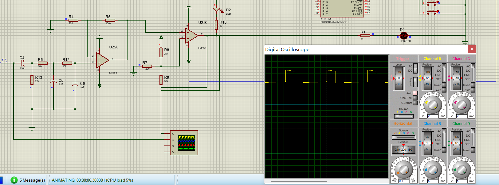

经过滤波整流放大之后的脉冲信号无法输入单片机IO口
查看数: 2605 | 评论数: 8 | 收藏 0
发布时间: 2023-4-7 20:34
如何修改呀该 接上拉电阻也没用
ID:1066558 发表于 2023-4-23 23:01
解决了,加了个非门
ID:1066558 发表于 2023-4-9 09:51
上拉过,没用
ID:1066558 发表于 2023-4-9 09:50
xuyaqi 发表于 2023-4-8 10:27
是否P10没设置为输入模式。
置1之后也没有用┭┮﹏┭┮
ID:94031 发表于 2023-4-8 16:45
Hephaestus 发表于 2023-4-8 15:11
AT89C51输出高电平就是输入模式,可能是仿真软件没能仿真出弱上拉模式。
51单片机io口做输入时,程序要先置1才能检测外部的输入。
是否P10没设置为输入模式。
ID:8222 发表于 2023-4-8 14:43
把D2去丢。
ID:1064118 发表于 2023-4-8 11:08
上拉一下
ID:94031 发表于 2023-4-8 10:27
是否P10没设置为输入模式。
