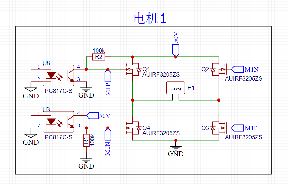

隔离H桥电路头疼的选型过程
查看数: 2261 | 评论数: 4 | 收藏 0
发布时间: 2023-4-8 10:05
本来这个桥上桥用pmos,下桥用nmos,nmos12元10个管子,pmos太贵了2元一个,就用4个nmos做,也没找到pnp型的光耦,最后的设计是这样的,依旧存在问题 帮忙修改下或者推荐下好用的型号,一个桥只能用两个i ...
ID:883242 发表于 2023-4-8 15:10
上臂用NMOS不可能完全导通,发热量巨大。
ID:491577 发表于 2023-4-8 14:51
MOS管驱动没有你想象那么简单,正常驱动电压5-15V,50V是不可以直接驱动的。光耦驱动MOS管只能够做开关,不可PWM,如果电流不大简易用集成H桥芯片,比如A4950
ID:879348 发表于 2023-4-8 14:14
H桥不是这样驱动的,你这直接50V导入G极绝对超标了,然后无法保证上下不同时导通,为了省点钱结果烧管烧的怀疑人生
ID:1064118 发表于 2023-4-8 11:16
上端的驱动是有问题的 可以使用EG3013或者EG2104类的驱动芯片
