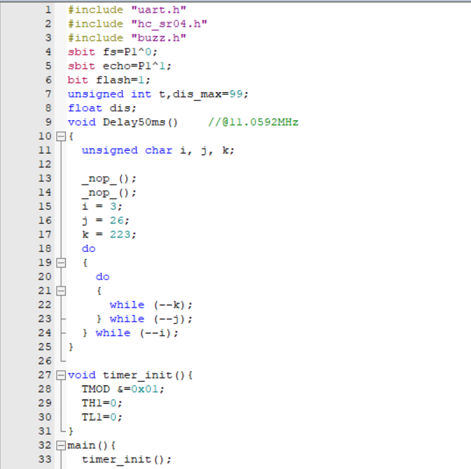

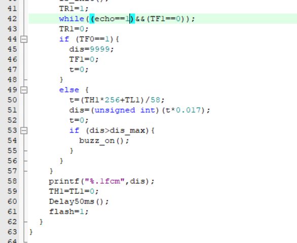

麻烦各位 帮忙找找问题在哪里
ID:161164 发表于 2023-4-9 08:02
50行,51行
1/58=0.017
