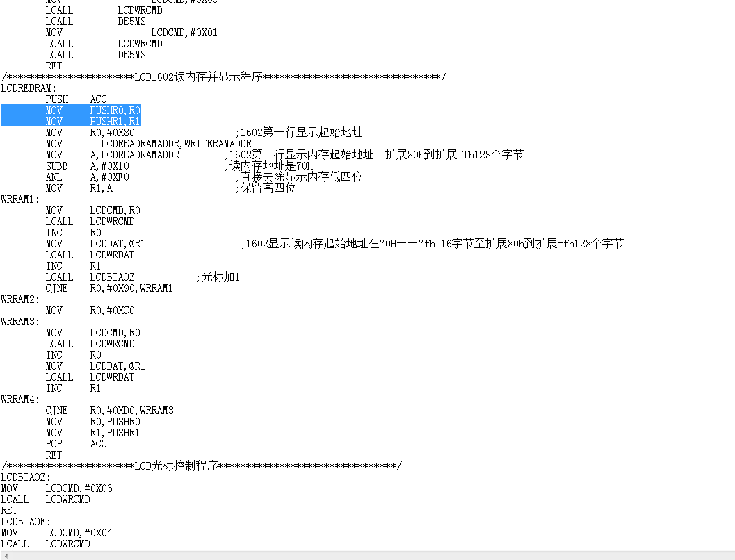

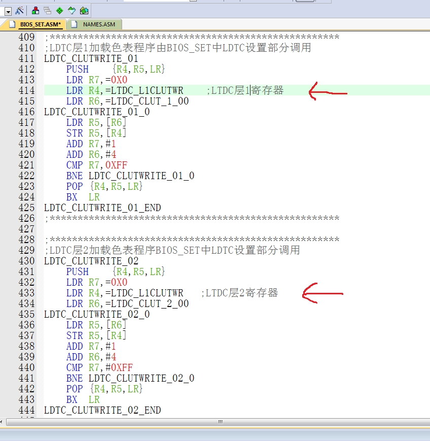

一直在调试stm32硬件,过程中汇编程序不复杂。硬件现在调试差不多了。着手写复杂点程序的时候,发现了问题。程序之间数据传递,我一直都是放在指定内存中使用的。我觉得这样可能不规范,所以想规范一下。相当于汇编语言现在才开始学。
如果是arm内核,里面R0--R15只有一个页面,程序之间传递数据
ID:883242 发表于 2024-2-20 18:03
R0、R1一共有4组,用register bank区分,可以不需要压栈保护。楼主从去年就开始搞cortex-M和51汇编,为什么到现在还没有入门?

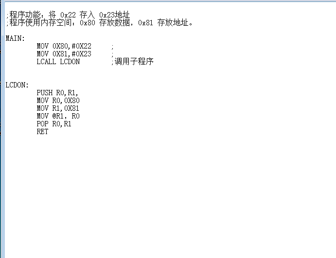

1:MOV R0,#80H
  MOV DPTR,#FFEFH
   MOV A,@DPTR
   ADD A,P1
   MOV @R0,A
我主要想知道,c语言片内,片外,寻址语句方式流程。并且运算的时候是不是先将地址中的值取到变量再计算。

你的问题,必须汇编 和 C 都懂得才能回答,但是,你的描述,又非常的不确切,让人无从切入,不如你先把你一 当中的问题用汇编表述出来,然后,再跟你讲 C 里面如果实现吧。
先回答你  二的问题。
MOV   81H,80H
是把  81H地址的值  赋值到 80H地址, 最终的结果,是81H 和 80H 地址的 内容 完全相等。
而,
PUSH 81H
PUSH 80H
POP 81H
POP 80H
是把  81H  和  80H  两个地址的 内容互相交换,最终  81H 地址的内容 为原  80H地址的内容,而80H 地址的内容为原81地址的内容,要达到这个目的,不使用堆栈的话,不能简单地用MOV 要用如下指令:
XCH  A,80H
XCH  A,81H
XCH  A,80H
这个最终结果和通过堆栈 交换数据的结果是一样的。效率也要高一点,所以,用堆栈交换数据,实际没有太大的意义。

ID:883242 发表于 2023-4-11 20:55
1)前面4个问题你没有说明80H位于哪个空间?是idata、pdata还是xdata,所以无法回答。
2)堆栈传递函数是标准c语言的做法,但是c51不是标准c语言,8051这个内核太弱了用标准c语言实现过于浪费资源,所以你的问题无意义。
