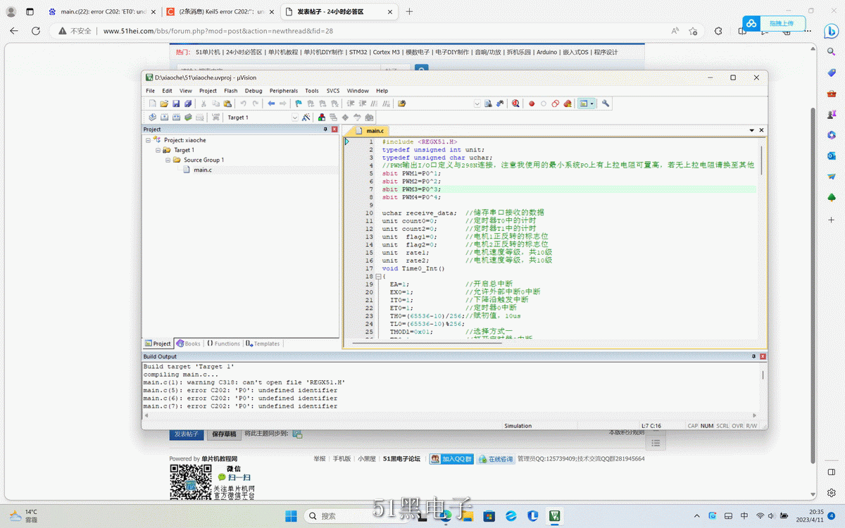

请大家帮忙看看这个单片机程序错在哪了?没有target 谢谢

这个程序没有target怎么搞
ID:202023 发表于 2023-4-13 19:51
你的头文件输入错了,或者你自己定义新的头文件保存的路径不对,程序找不到正确的头文件,在正确的头文件里才有硬件IO口的定义与分配,所以系统不认识你这P0是啥。
ID:1071548 发表于 2023-4-13 18:10
用的51单片机吗?可以换成<reg52.h>试试
ID:291668 发表于 2023-4-13 14:35
少了很多东西。重新来过
ID:161164 发表于 2023-4-13 13:39
把#include <REGX51.h>
改为#include <REG51.h>
ID:1070823 发表于 2023-4-13 12:09
你这是别人那里搞来的代码吧,代码不完整,源文件下面少了子程序
ID:69038 发表于 2023-4-11 20:53
MS没添加头文件的路径。。。
ID:883242 发表于 2023-4-11 20:52
先解决第一个找不到头文件的问题。
