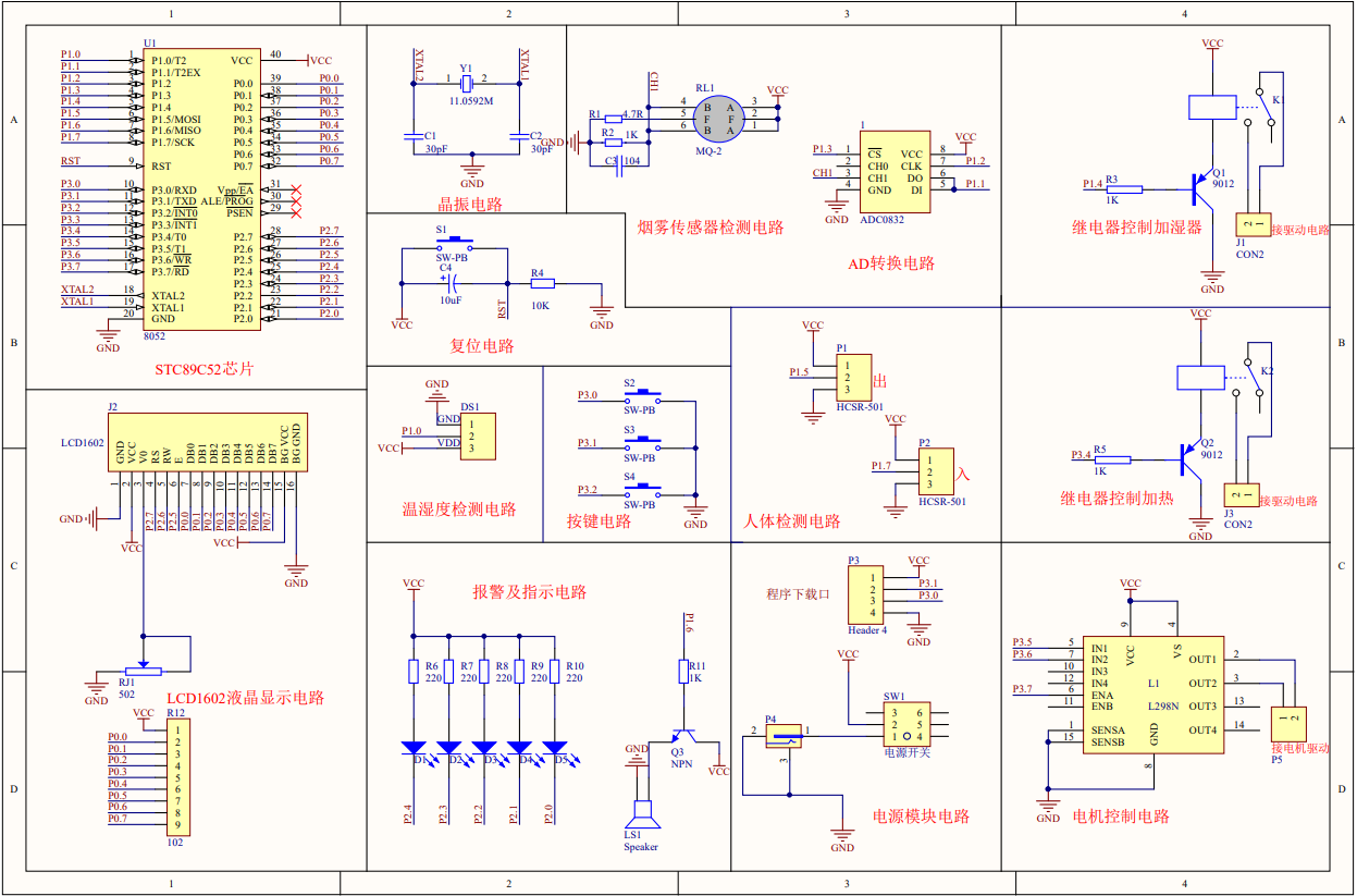

单片机驱动LCD1602只显示一行黑块?
查看数: 1918 | 评论数: 3 | 收藏 0
发布时间: 2023-4-14 21:46

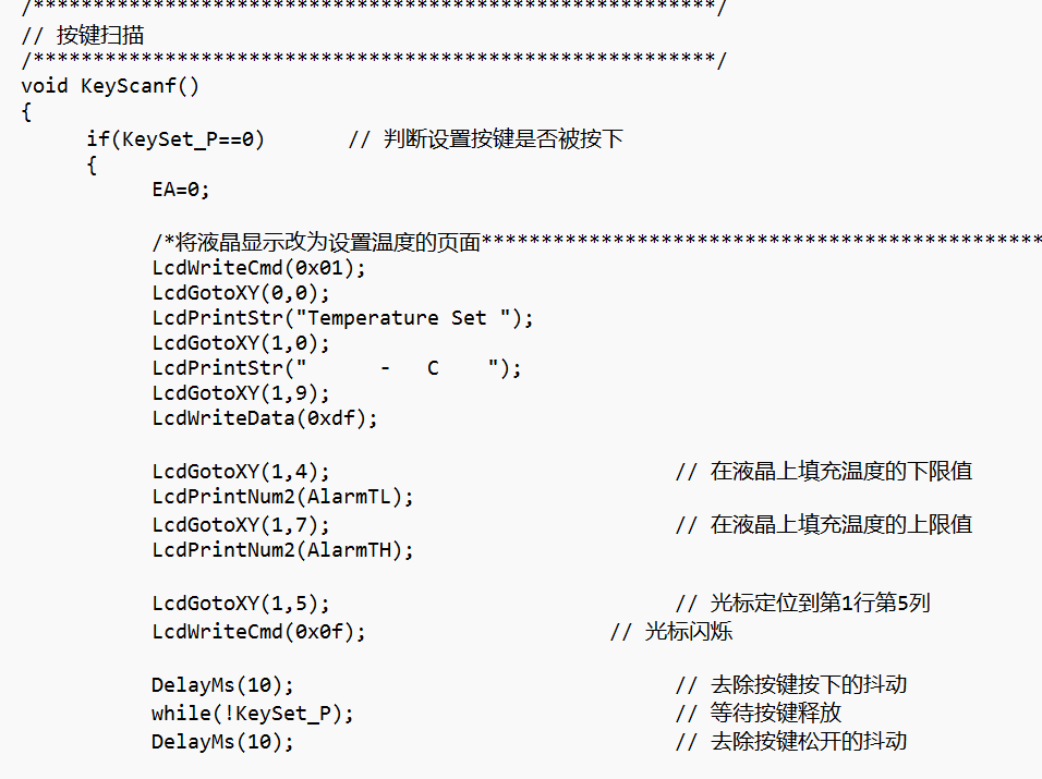

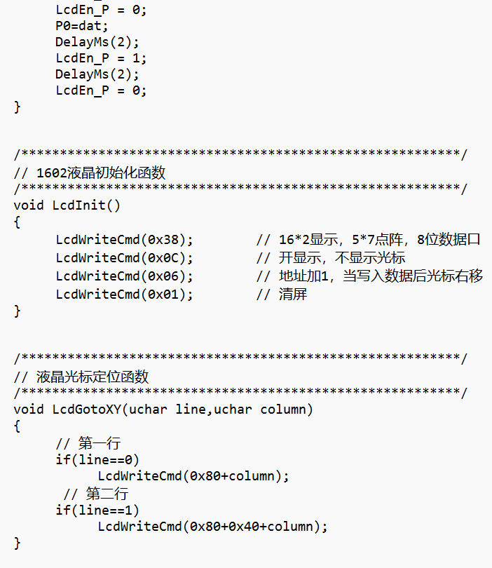

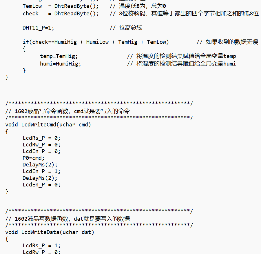

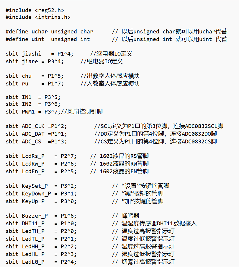

刚学习使用单片机,做一个电路设计,仿真可以正常运行,但是实物烧录进去LCD1602只显示一行黑块,因为怕焊接错误所以用的pcb板子,所以应该不是焊接错误,想请教各位大佬们帮忙看一下
ID:936663 发表于 2023-4-16 16:46
问题已解决,lcd初始化加了几个延时函数就可以显示了
