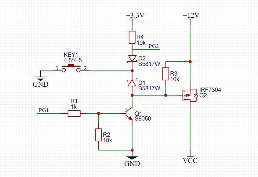

用带使能脚EN的LDO+二极管+MCU,代替MOS+三极管+二极管+MCU的一键开关机电路是否可行?两个电路各有怎样的优缺点?

这是仿真通过可以用这个电路。我还没时间实验

MOS加三极管的电路零件比较多,不如带使能的专用芯片来得简单些
