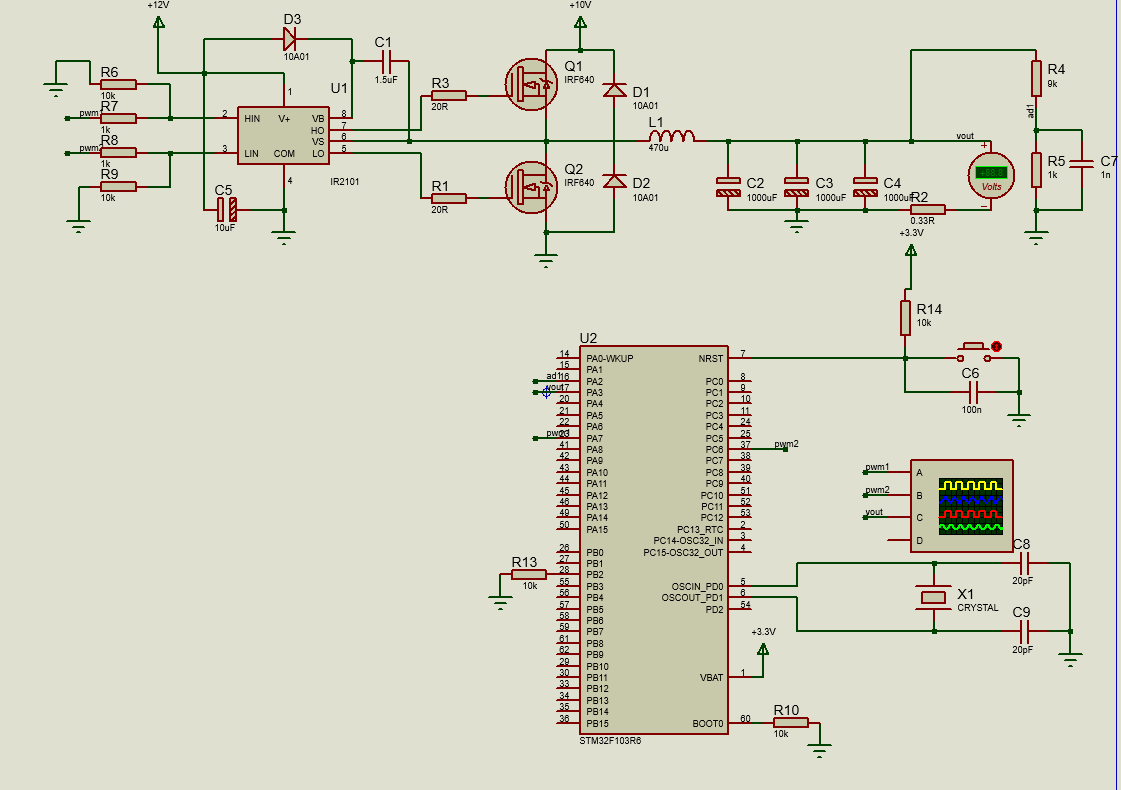

Proteus仿真stm32单片机但是示波器测不出pwm信号
查看数: 2071 | 评论数: 0 | 收藏 0
发布时间: 2023-4-15 22:36
做的基于stm32控制的直流开关电源不知道是仿真电路有问题还是程序有问题 单片机源程序如下: #include "stm32f10x.h" #define VOLTAGE _PA_2   // 电压检测口 #define PWM1 _PA_ ...
