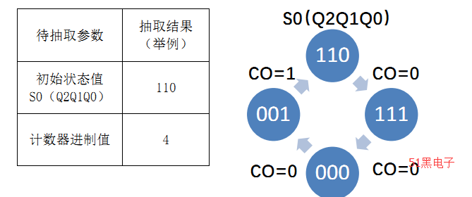

计数器类的电路设计思路求解
查看数: 2748 | 评论数: 6 | 收藏 0
发布时间: 2023-4-18 21:15
我现在在设计一些计数器类的电路的时候不知道该以怎么个思路去做,求一个思路,谢谢各位大佬 功能要求:输出端Q2、Q1、Q0 由高到低组成状态S(Q2Q1Q0),初始CO 为 0。  CP 上升沿计数,每次计数 S 的值 ...
ID:1072587 发表于 2023-8-22 15:46
大佬们,是这样的,这边要求的是用触发器级去做,就挺难搞,以前没怎么碰过,能再给个思路吗
ID:1073249 发表于 2023-4-23 23:34
用预置数计数器,就可以实现。芯片型号可以百度。
ID:123289 发表于 2023-4-20 16:30
画出真值表,列出卡诺图,写出逻辑关系式,画图。
ID:1063163 发表于 2023-4-19 16:33
很久以前,在一所技术学校,我做了一个类似的“数字机器”,其中的代码是乱序给出的。
理论。
总体思路是:
- 当前代码存储在一组时钟 D 触发器中(因为操作发生在脉冲的边缘);
- “代码转换器”的输入连接到 D 触发器的输出;
- D触发器的输入连接到“代码转换器”的输出;
- 下一个代码由“转码器”准备,所需代码在下一个脉冲前沿“写入”D 触发器。
“转码器”是一个小容量的可编程存储芯片(我只有 32 字节)。
实用的解决方案。
在您的情况下,您将需要 3 个时钟 D 型触发器和一个 eprom 芯片(如 28C16 或类似芯片,我找不到更少的)。
D 触发器的输出 Q1、Q2、Q3 连接到地址输入 ADR0、ADR1、ADR2 eprom。
输出 DATA0、DATA1、DATA2 eprom 连接到 D 触发器 D1、D2、D3 的输入。
让DATA7 eprom输出为“CO”信号(“传输输出”)
在地址 000 处的 eprom 中,我们写入二进制 0000`0001(即在下一个周期,我们“传递”到代码 001 和 CO=0),然后:
- 在地址 001 我们写入二进制 1000`0110(即在下一个周期我们“传递”到代码 110 和 CO = 1)
- 在地址 110,我们写入二进制 0000`0111(即在下一个周期,我们“传递”到代码 111 并且 CO = 0)
- 在地址 111,我们写入二进制 0000`0000(即在下一个周期,我们“传递”到代码 000 和 CO = 0)。
对于所有其他 eprom 地址,必须写入二进制 0000`0000,以便“数字机器”从“禁止”(非工作)状态“返回”到已知的初始状态。
这种方法可能看起来过于复杂,但实际上它允许您实现任何(!!)“数字机器”并且非常容易实现(尤其是在现代 FPGA 上)。
(对不起我的语言 - 机器翻译并不完美)
ID:1034262 发表于 2023-4-18 23:09
根据最原始的要求,设计逻辑,然后简化逻辑,设计电路。
ID:235200 发表于 2023-4-18 22:54
可用可半装载初值的4位二进制计数器如74LS161通过逻辑电路控制装载引脚LD,D3D2D1D0设置所需开始的初始值,CP脉冲可用NE555芯片构成多谐电路产生。
