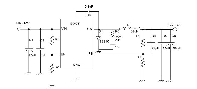

同步整流电路反馈脚的确认,如何通过开环的方式确认FB电压值?

如何通过开环的方式确认FB电压值
ID:981806 发表于 2023-4-24 16:02
Hephaestus 发表于 2023-4-24 15:55
开环电路就失控了,为什么要这么做?
芯片封装前是晶圆,我需要对晶圆进行traim,把FB反馈电压调整到自己想要的
ID:883242 发表于 2023-4-24 15:55
开环电路就失控了,为什么要这么做?
ID:94031 发表于 2023-4-24 15:16
vb=12*R4/(R3+R4)
