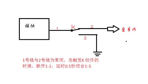

求助!如何用51设计延时开关电路
查看数: 3602 | 评论数: 4 | 收藏 0
发布时间: 2013-11-4 11:58
如图所示 怎么设计,我有51开发板,需要准备什么材料以及代码谢谢!
ID:56665 发表于 2013-11-7 07:58
单片机定时器产生定时中断,开关就是在IO口输出1或0,IO口外接一个三极管和继电器。
ID:39015 发表于 2013-11-6 22:28
如果是电平量也可以了,材料用一个单机机加两个电阻就可以了。我看你那图好像是汽车用,如果时间廷时要求不太精准,可以买一个廷时继电器,这样更方便。
ID:56618 发表于 2013-11-4 16:32
开关不必是实际开关,可以是程序中的电位
ID:56618 发表于 2013-11-4 16:31
延时啊,程序啊
