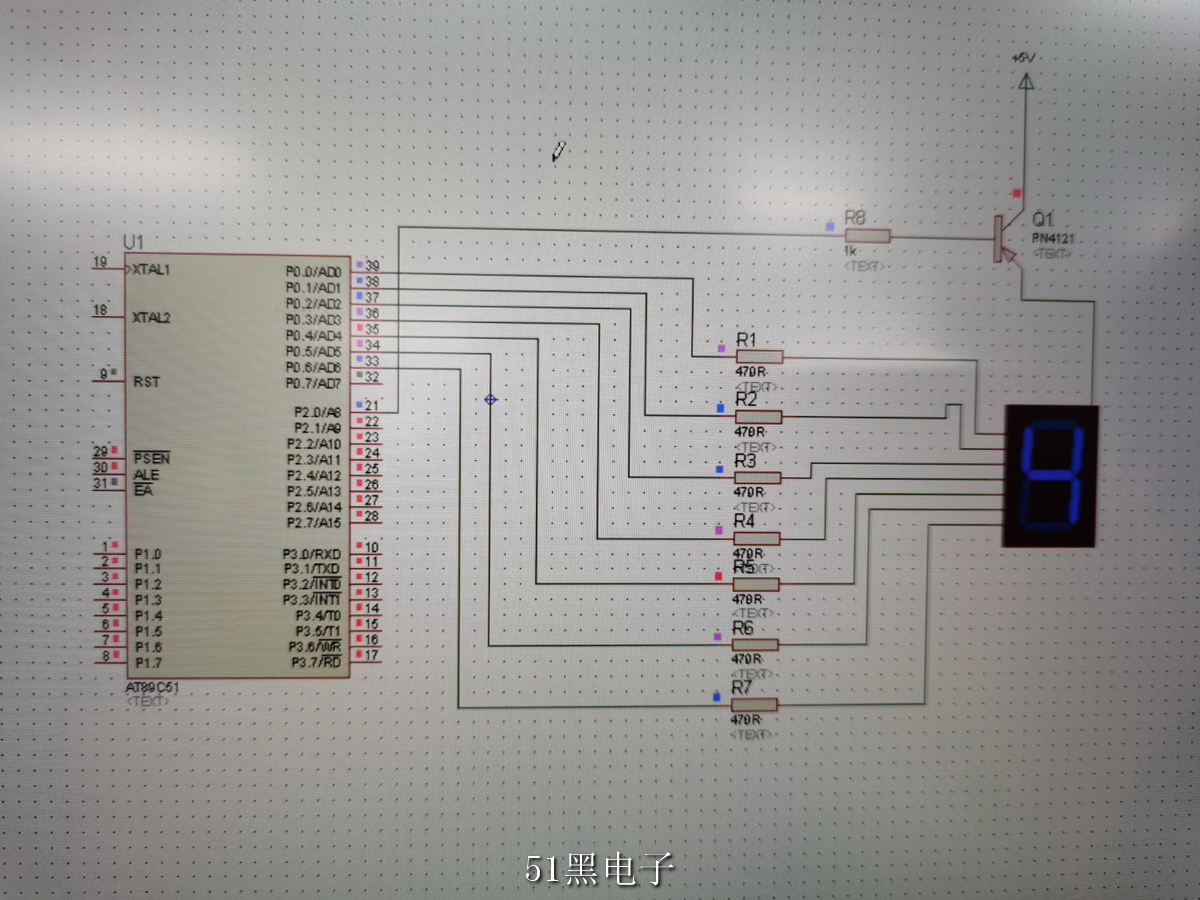

单片机数码管程序 只显示1、4、7三个数字?不显示0-9

不显示0-9数字
ID:884147 发表于 2023-4-27 10:05
猜测:三级管接法错误只有很小的驱动电流,1、4、7笔画较少勉强显示,其他数字笔画较多电流不足
ID:1069931 发表于 2023-4-27 09:22
R8电阻过大,减小到550以下
ID:1069931 发表于 2023-4-27 09:13
R8电阻过大,改小一点就可以了

ID:1074354 发表于 2023-4-27 09:00
您这个是共阳极数码管还是共阴极的啊 ?感觉Q1接反了啊  或者Q1上端接地啊

ID:953630 发表于 2023-4-27 02:07
重做你这实验,并没有问题。是可以正常运行的。 Clock Frequency = 12MHz
ID:883242 发表于 2023-4-27 01:39
zhuls 发表于 2023-4-26 23:49
Q1常规来说也不是这么接的。
Q1的CE接反了也是能用的,只是hFE下降到原来的1/10,BVceo从几十V下降到BVbeo的6V左右,仿真软件连这个都能仿真出来是我没想到的。

ID:1070823 发表于 2023-4-26 22:45
跳转太快了,增加延时试试
ID:883242 发表于 2023-4-26 21:47
应该是仿真软件的问题,多加几个delay()试试。
