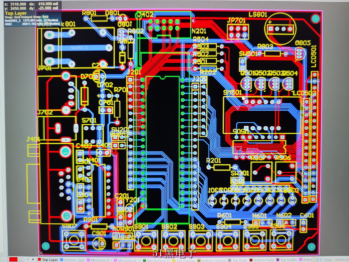

pcb覆铜之后没有效果
ID:709761 发表于 2023-5-4 08:43
设置多边形隐藏了
ID:1075037 发表于 2023-5-2 23:28
有边界线,证明铺铜已经完成,你没有显示铺铜的界面,把界面切换出来就行了
ID:213173 发表于 2023-5-2 06:32
覆铜的实质是密布的导线,可设置全显示或无影线显示。贴图中覆铜是无影线显示方式,只显示覆铜的边界线,不会影响PCB加工覆铜。
