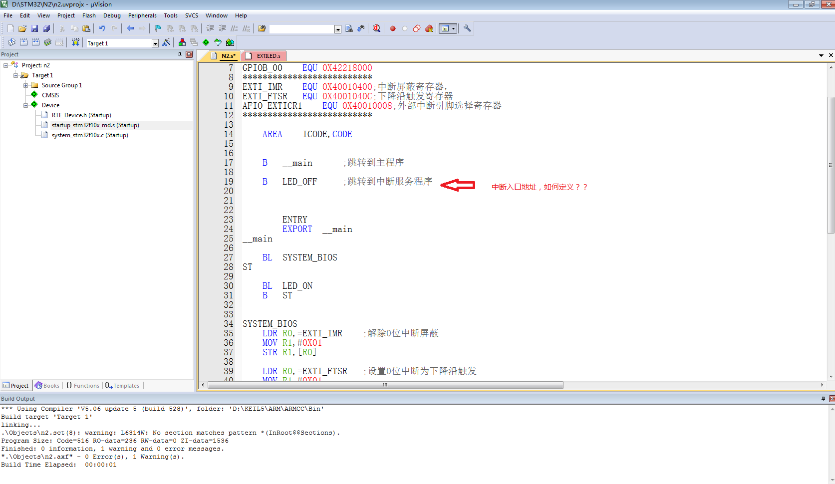

进入中断led灯关闭,中断返回led灯。中断入口地址不知道怎么写。 以下是程序 RCCAPB2_ENR        EQU        0X40021018 GPIOC_CRH        EQ ...

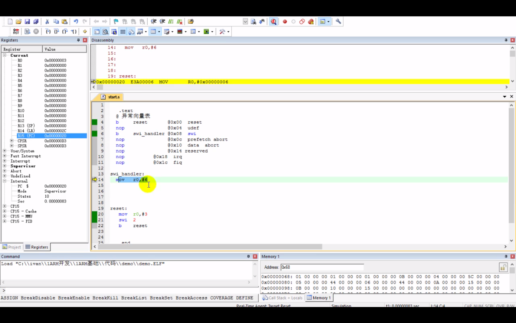

这个图片是一个视频教程的画面。他是keil4mdk,外接的arm连接器。不是keil连接器。而且视频是针对arm核心 ...
你看的视频教程讲的是ARMv3~v5体系结构,中断向量表跟51类似,要放跳转指令。而STM32是v6(Cortex-M0)或v7(Cortex-M3以及更以后的产品)体系,中断向量表里面只有地址没有指令。
你要么不看书,不看例程,现在稍微进步了,开始看视频学了,又找到了错误的视频,你到底是怎么做到无论怎么做都是错的呢???

ID:123289 发表于 2023-5-12 10:31
不是放跳转指令!而是放目标地址。
由于你是用【标号】来表址的,所以在地址位置上,写入【标号】即可,剩下的事让编译器替你做。
有些头文件中,已经将中断向量的【标号】定义好了。如果你INCLUDE了这个头文件,那么直接引用它定义的【标号】也可以。

ID:883242 发表于 2023-5-11 21:19
那个s文件里面有了完整的中断处理程序,你不去看,反而像个没头苍蝇一样四处碰壁有意思吗?照着startup_stm32f10x_md.s里面的中断处理程序写你自己的中断处理程序,然后去掉weak属性即可。那个weak属性是在连接obj文件的时候,遇到同名的两个模块,直接去掉有weak属性的那个,使用没有weak属性的,连warning都不会有。
ID:73992 发表于 2023-5-11 20:33
yzwzfyz 发表于 2023-5-11 14:34
读STM32的手册,手册上有。
从地址0起,每四个字节中的数据,构成一个32位的地址,这个地址就是中断向量, ...
请问,EXTI0 中断地址是0x00000058 , 中断地址当中放一条跳转指令。在程序中用什么语句 或者方法才能做到 。

ID:883242 发表于 2023-5-11 13:06
图中你选定的那个s文件就是中断入口。早就跟你说过了,汇编完全不通用,你要忘掉以前学过的其他平台全部汇编知识,重新学一门新的汇编才可以。你还是用51汇编那一套写出不堪入目完全不能用的代码。
