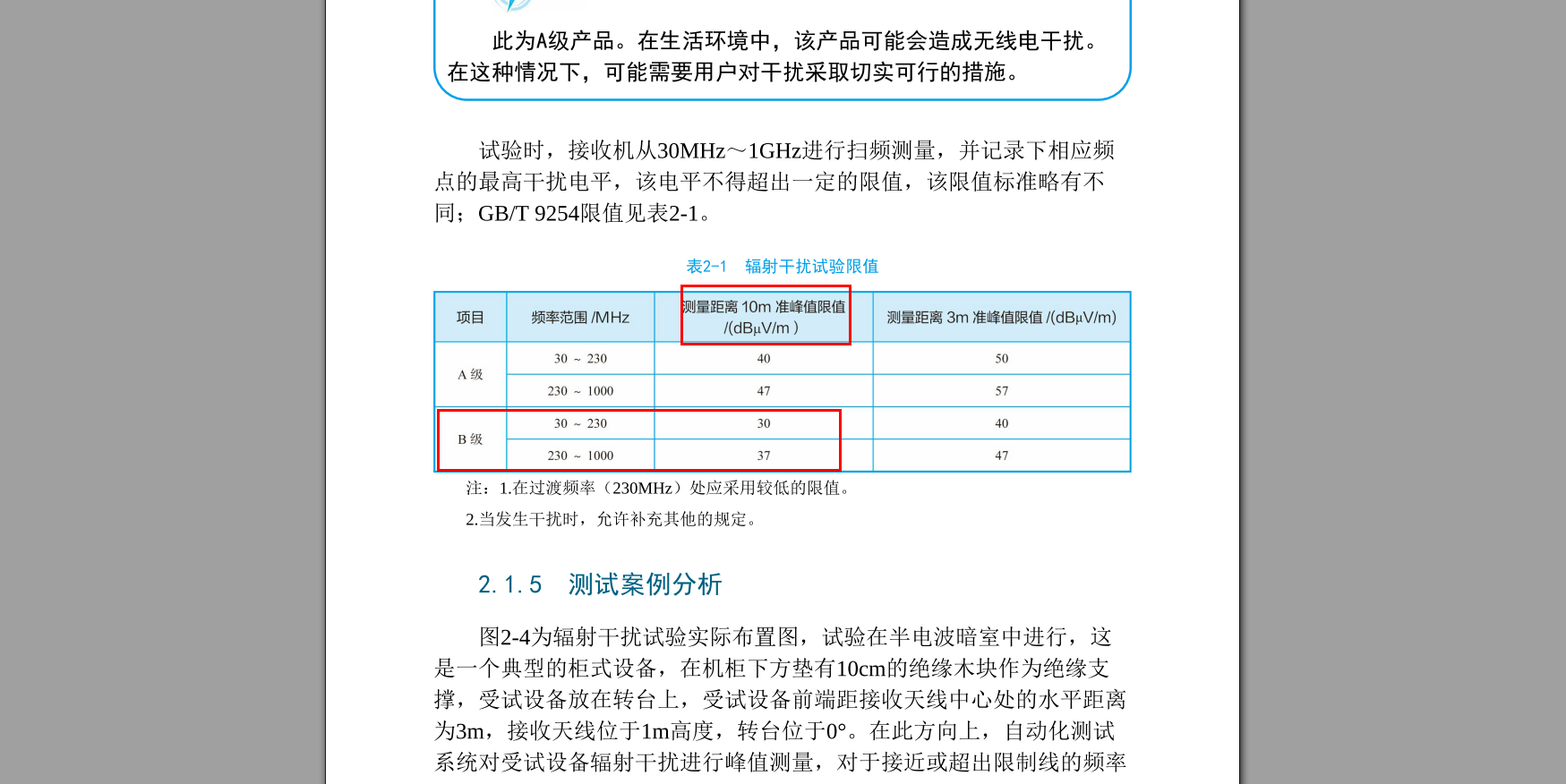

1组B类,10米测试,30M-230M,限值30dBuV/m;230M-1000M,限值37dBuV/m;一个产品通过了3M不一定可以通过10米吧!看表格,10米的限制是更严格的! 垂直/水平;10米/3米;待机/工作;部件1/部件2;就单一一个部件 ...
