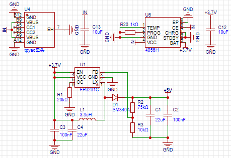

3.7v锂电池type-c充电,5v供电电路
查看数: 3057 | 评论数: 1 | 收藏 0
发布时间: 2023-5-16 09:49
这是一个没有指示灯的3.7v充电电路 以及使用电池给电路提供5v电源的升压电路
ID:1146274 发表于 2025-3-25 16:34
LGS5600C这颗芯片似乎很适合你
