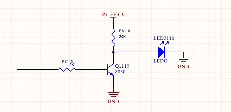

问一下各位这个电路的作用是什么

这个是驱动电器用的
ID:884147 发表于 2023-5-17 21:29
这是一个可以工作但有问题的电路,基极电流比集电极电流都大要三极管干什么?去掉三极管直接驱动LED就可,LED+接正电源
ID:1078027 发表于 2023-5-17 20:19
了解一下三极管的功能你就知道了

ID:1078116 发表于 2023-5-17 17:05
3.3V 接20K  这个灯暗的都看不见了
ID:883242 发表于 2023-5-17 15:56
反相器。
ID:143767 发表于 2023-5-17 13:05
原理上讲,Q1110截止的时候LED2110发光,Q1110导通的时候LED2110熄灭,但R6110的阻值太大,估计三极管截止时LED也不会发光
