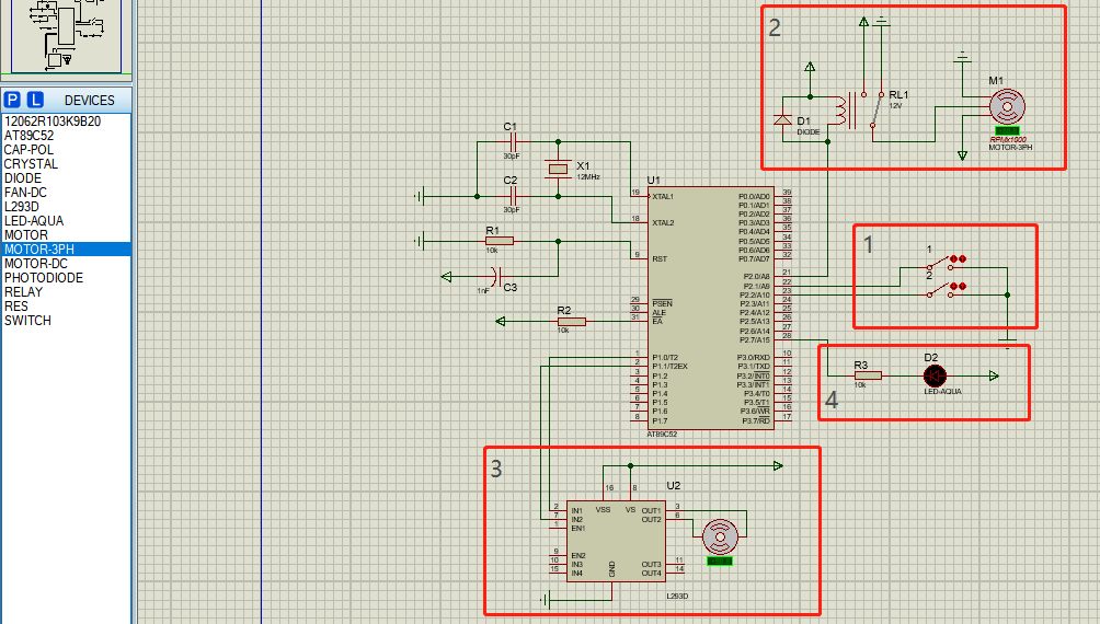

这是一个求助贴,求助的内容是请大家帮忙看一下所建的电路仿真图是否能够达成期望的功能。 大致的工作流程是:1部分的自锁开关1闭合时,2部分继电器连通,三相异步电动机开始转动,1部分的自锁开关1断开后,继电器 ...

可以用,没问题。

1、将题目中的元件(按键、电机、指示灯……),分分类,分出输入与输出。
2、列出输入与输出的逻辑关系。 ...
请问元器件的手册应该从哪里调取查阅呢?软件中好像找不到对选中元件详细介绍使用规则场景的手册,官方的网站好像也只有元件库目录展示,没有详细的使用手册。
2、列出输入与输出的逻辑关系。
3、初画硬件图,并查阅所有用到的元器件的手册!!!除非你对此元件的应用已掌握了。
4、画出软件工作逻辑流程图。
5、写程序。
这样就有98%的成功率了。

单片机不能用于直接驱动继电器,必须通过三极管或者驱动器件实现。单片机的输出输入电流10~20mA。
