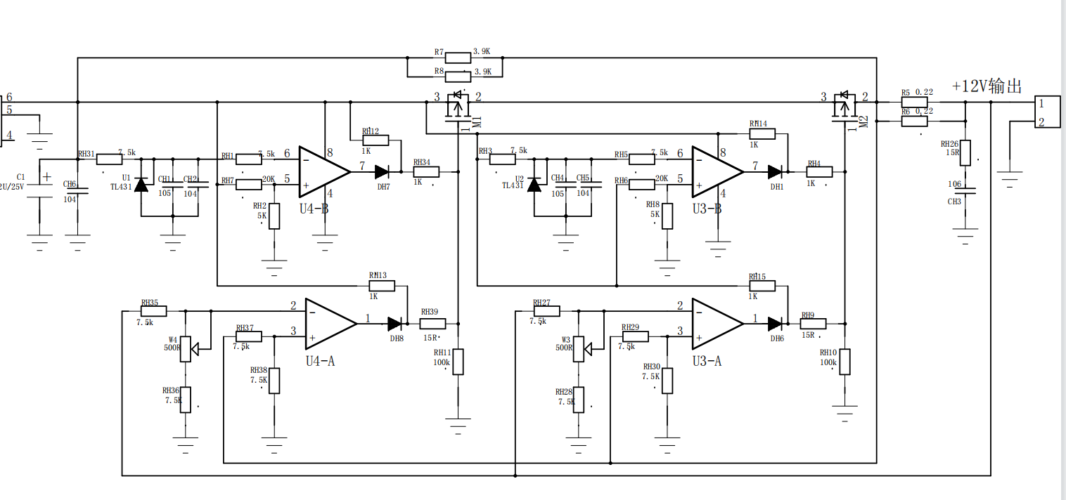

电路原理图有部分没看懂,请教各位分析一下

左边是12V输入进来,有两级比较器构成的过压保护电路是看懂了,但是下面这块U4-A跟U3-A是起什么保护作用的呢?个人猜测是过流保护,R5,R6是输出过流的采样电阻吗?具体是怎样实现过流保护的呢,这块不是很懂

你的图背景,图色界面不友好,别人看你的图,眼睛吃力。请为愿意帮助你的人考虑一下,改个图吧。

图中好像有处错误,就是R12,R13,R14,R15的电阻应该去掉或者加在二极管前方?不然MOS管会因为下方有个100K的电阻一直处于关闭状态。这样电路就无法工作了
