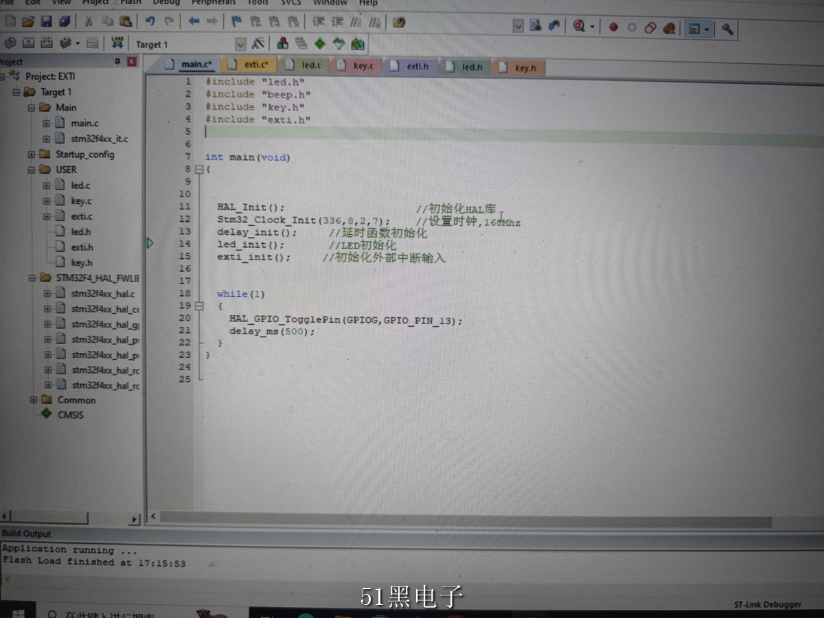

单片机C语言 while里的可以正常运行,但是中断没有用,按键按下去没有反应

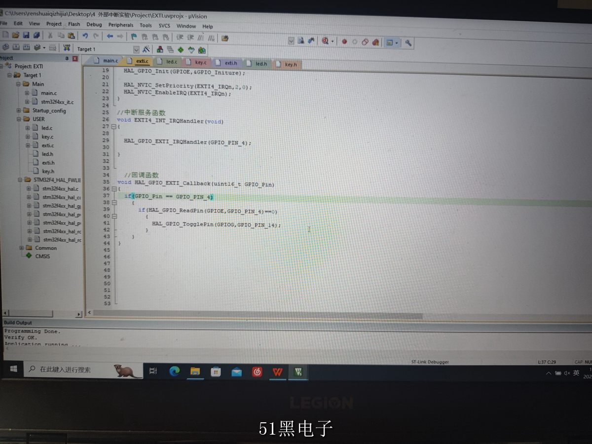

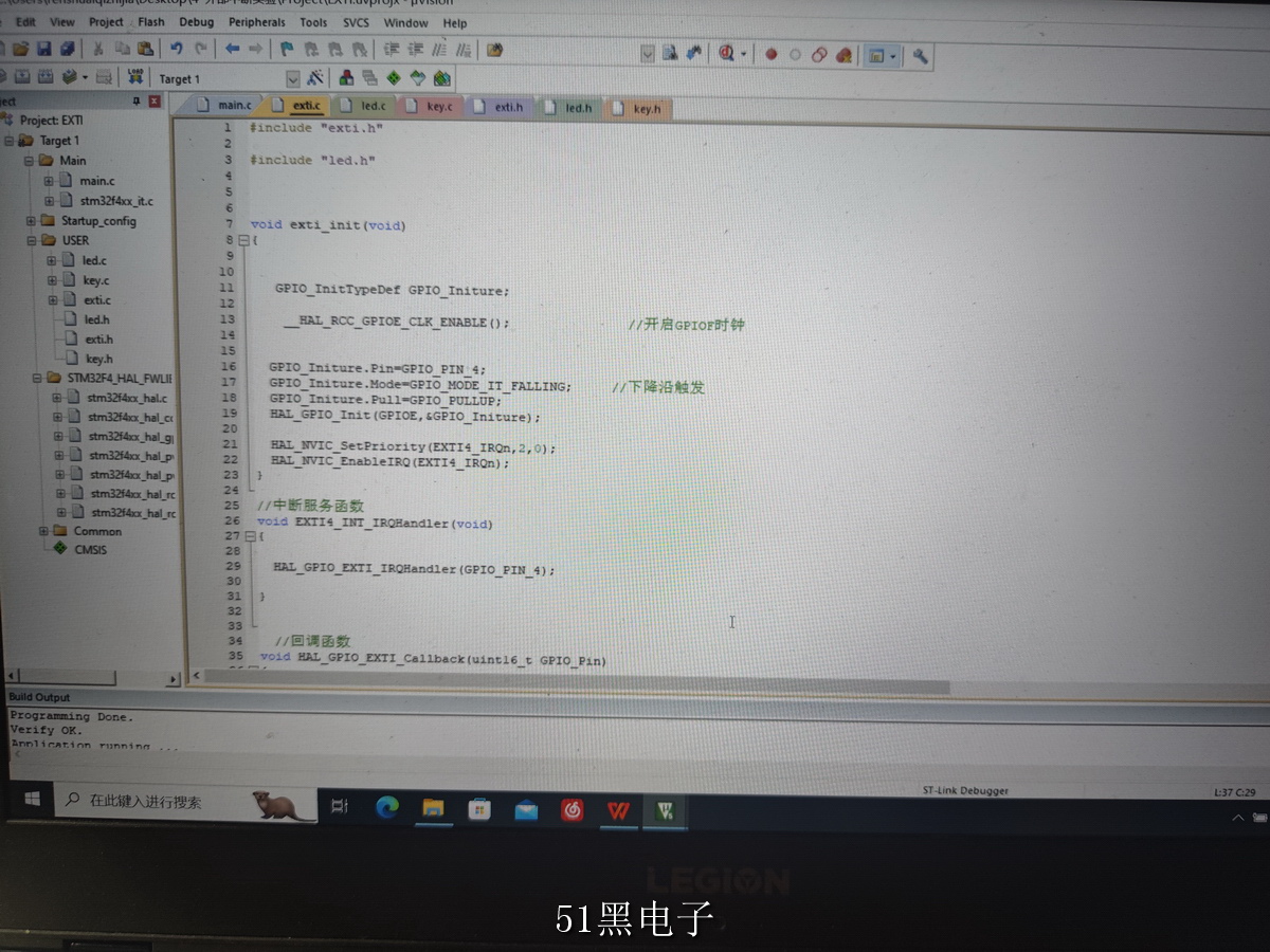

有帮看看吗,那个while里的可以正常运行,但是那个中断没有用,按键按下去没有反应

你这中断函数名字不太对啊,是把.s文件的向量名改了吗
ID:613324 发表于 2023-6-1 15:09
中断服务函数打个断点看下

那个main函数里面可以正常运行,但是按键按下去没有反应
ID:1074145 发表于 2023-6-1 12:53
slf252 发表于 2023-6-1 08:24
按键需要消抖,可以在回调函数处理
还是一样的,按键按下去没有反应
