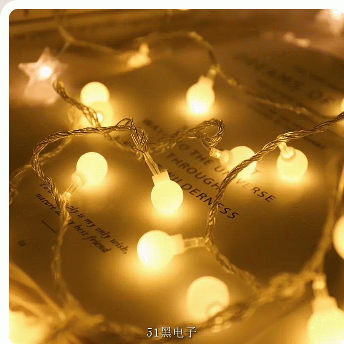

我买了几个红外人体感应模块,想控制走廊的彩灯,实现自动控制。手里有的材料如下: 红外模块:5V供电,信号3.3V 继电器:12V 升压模块:5V到12V(70mA) MOSFET:P3055LDG 我会用三极管控制温度计,一开始想用 ...
