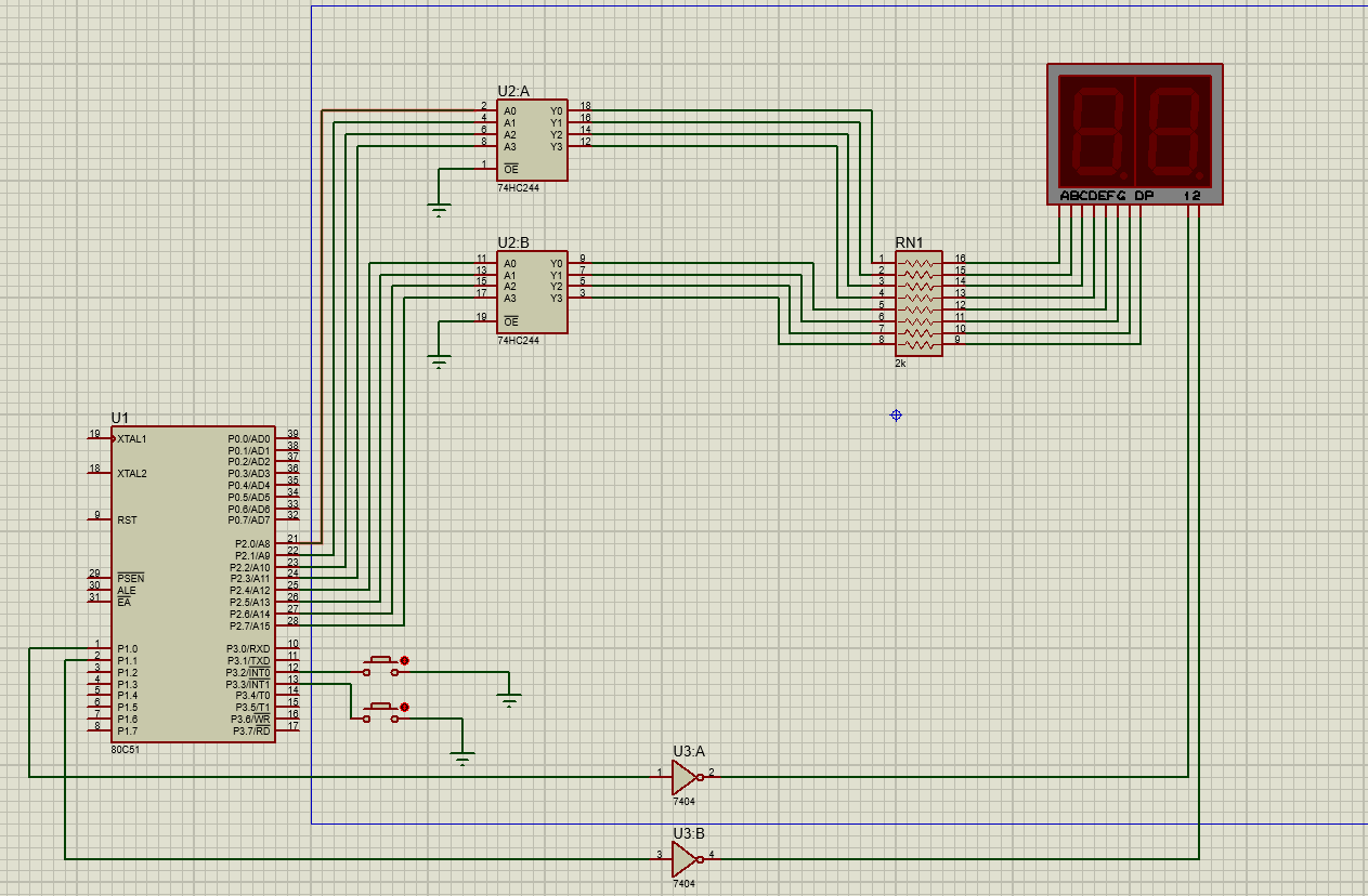

求大佬帮帮!为了实现设计实现24秒计时器。要求(1)倒计时功能(2)24秒复位键功能(3)启动/暂停键功能;proteus仿真图是这样子画的,代码是下面这样子写得,但是仿真一点反应都没有,代码编译说有一段代码没有被 ...

ID:712097 发表于 2023-6-11 15:27
main函数中加入以下语句
IT0 = 1;                    //设置INT0的中断类型为仅下降沿,下降沿唤醒
EX0 = 1;                    //使能INT0中断
IT1 = 1;                    //设置INT0的中断类型为仅下降沿,下降沿唤醒
EX1 = 1;                    //使能INT0中断
EA = 1;                     //开总中断
原main函数中的这两句删除
t0_ini();
ex_ini();
t0_ini和ex_ini这两个中断函数放到main函数前面。
中断函数无法通过其它函数调用。
当外部中断触发后,中断正在执行的语句,自动执行中断函数中的语句。执行完成后返回之前中断的语句继续执行。
ID:1082650 发表于 2023-6-9 14:13
Hephaestus 发表于 2023-6-9 13:36
这两个函数是硬件中断调用的,你放到main()里面几个意思?

这是老师给的参考代码抄下来的,我感觉应该是老师敲错了把,也有一个警告,*** WARNING L16: UNCALLED SEGMENT, IGNORED FOR OVERLAY PROCESS
所以改了一下,或者是不是我电路连错了
另外,没有对中断,定时器进行初始化。
ID:883242 发表于 2023-6-9 13:36
Grealish 发表于 2023-6-9 13:31
TEXT1.C(35): warning C206: 'ex_int': missing function-prototype就只删掉这两行报错了又

ID:883242 发表于 2023-6-9 11:43
这两行删掉!
