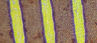

Altium Designer软件里过孔封闭状态怎么实现?
查看数: 2559 | 评论数: 5 | 收藏 0
发布时间: 2023-6-13 18:48
如题,altium软件里,怎么能实现双层板的过孔,另一面是封闭状态,如图片所示,有没有大佬啊
ID:1083860 发表于 2023-6-13 21:54
双层0.04的孔,韩的做法
ID:1083860 发表于 2023-6-13 21:29
dandan-tcb 发表于 2023-6-13 20:59
这种不是在绘图软件里设置的,是生产时,工厂的制板软件设置的。
好的,谢谢
生产的时候告诉板厂做成什么样的吗
ID:57657 发表于 2023-6-13 21:25
你这属于盲孔工艺,双面板不可能有盲(埋)孔,至少四层。
